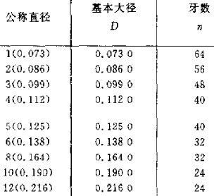

3/16-24UNC和NO12-24UNC有没有换算的标准?不是换算成直径,而是从NO12怎么就算出来3/16的?好像1/4以下的用NO多少号表示,1/4以上的用分数表示。

. r: B9 P: u- h( {( o
( |& Y- a8 `1 I8 n1 k* f从社友那得来的换算公式:0.013N+0.06- N! x7 s+ w8 @2 r

 楼主| 发表于 2013-5-10 13:48:10 | 显示全部楼层
0.013*12+0.06=0.216
, i: E; C# Z' _9 F3/16=0.1875
& y6 D% _) G" ^# f) Y3 {+ M, ^9 Q  C) e  w  Z这个何解?

发表于 2013-5-23 10:11:29 | 显示全部楼层
NO.12是不是对应7/32?计算出来是0.21875
