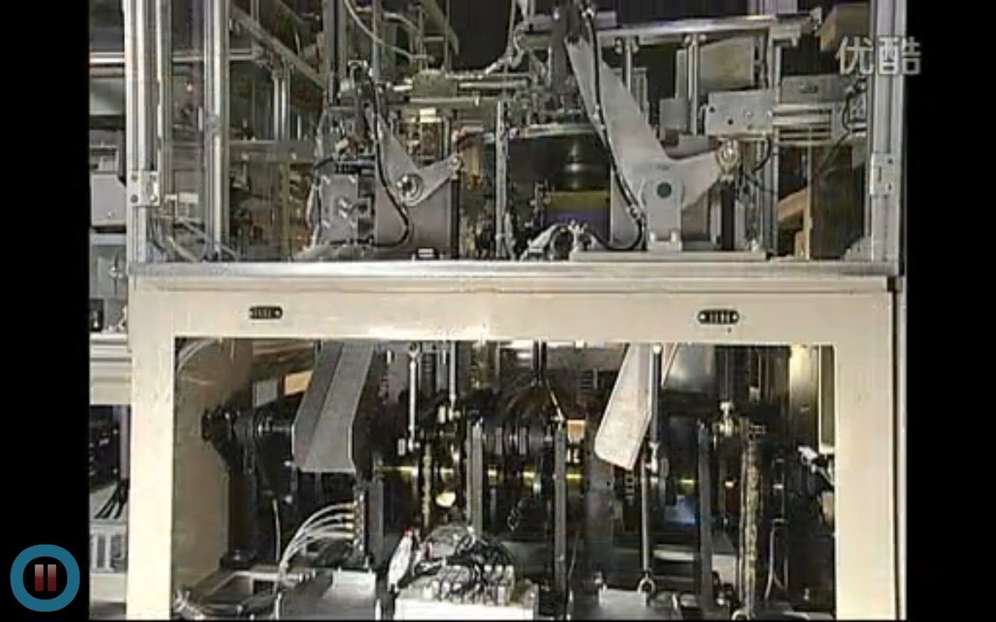

最近进行凸轮机设计,网上找到了这个视频,觉得很有参考价值,现在发个链接,与各位兄弟共享!

希望可以组织进行凸轮机构、连杆机构综合应用的讨论,我来牵个头
1、pick and  place 拾放机构如何组建XY的线轨
2、不同运动方向如何进行转换
3、气缸和凸轮在应用时如何选择
4、机构的组合,这个最难,最好有应用的例子
视频中的设备和我司设备结构类似,区别在于视频的速度比我司的慢,关于P&P、MV 的设计,需要结合各个工位的时序分配设计,2个交叉气缸动作时,如果时间不够,就需要变更一个气缸为凸轮,达到随动。  发表于 2013-9-10 17:19
用n型槽轨迹,可实现XY轨迹。 可用气缸驱动也可用伺服驱动。  发表于 2013-7-4 12:02
主意不错,可要有一定的应用场合,不放这样,有机构需求的可以先介绍下需求,然后大家根据需求设计凸轮或连杆机构,如何?  发表于 2013-5-9 09:07
你先牵个头,介绍一下你的设计或者感悟。  发表于 2013-5-9 08:05
这跟做一个项目差不多了。  发表于 2013-5-9 00:49
好,大侠再发个主题,写详细点。我来突出。  发表于 2013-5-8 20:55
