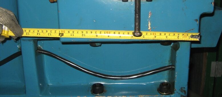

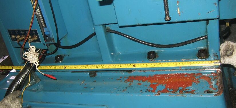

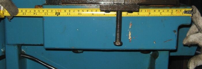

 楼主| 发表于 2013-5-3 17:21:09 | 显示全部楼层
这些年拍得的照片都是很好的材料,可以直接表达当时的景象,朋友看见后都希望能分享给他。, Z+ s: P$ J/ }7 q3 P. b, K
# Y! ], a( W' [3 Y$ y; g# N7 d4 r  k6 l
尤其是要找一些结构来参考时,就很方便做到很完善的记录。或和远方朋友交流时也很方便,再配合截屏就有图有文字理解起来便是轻松。
: T0 w/ ~5 L. z* c" L2 Q( a
- S* E" a, p/ ^2 ^2 W8 o还有当要山寨别人的机器时也忒方便,如附图所示。
3 K5 i% n( B$ V4 X2 R8 m  T$ P
2 \/ n* p9 w( t; Y( i* N3 e9 {笔记,就是一份记录,并不限定在文字的范围,可以是图像,也可以是声音。
0 u; u& h0 S+ O% _& |8 A
* \" H6 w; G2 n$ l; P7 S& O在使用文字书写时还可以培养自己的文字表达能力,这个能力在社区里发帖就可以见真章,相信某些人所发的帖是让大伙看了的感觉,有些是云里雾里的,有些则让人有所期待下一篇帖子的早日到来。
5 B) w/ r. x, ~4 B& K" @# u& M  Y/ [/ }# N4 k7 r
. S+ p5 h9 W8 k- {6 d1 ^6 q1 k, K/ n# ]3 l; y. X$ q( y0 u/ b
* b1 o* p" p. f# m. N+ ^8 ~* V' O" m! _% y1 c7 y
照相挺清晰  发表于 2013-5-16 09:42
那根螺栓是调节送料器工作高度用的。  发表于 2013-5-5 10:37
那个特别长的螺栓是调节限位的吗?  发表于 2013-5-5 08:50
