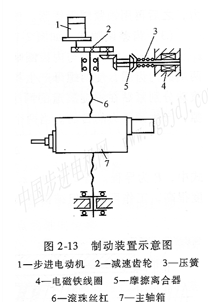

QQ截图20130428104000.jpg 滚珠丝杠垂直传动,丝杠6上所收到的轴向力是由什么来平衡的?

我见过此类装置。那台机器上是用气弹簧来托住被驱动部分,保证被驱动部分可以自由停在任意点位置,从而消除丝杠所受到的轴向力。
发表于 2013-4-28 12:06:16 | 显示全部楼层
我设计的是用弹簧拉住,大型机床Z轴是用油缸拉住的,最简单的也有用重锤配重的。

配重或油缸。
