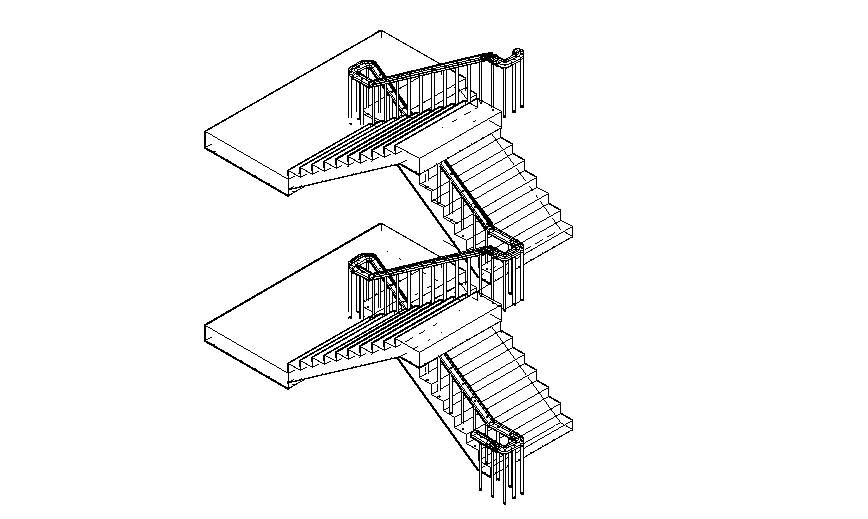

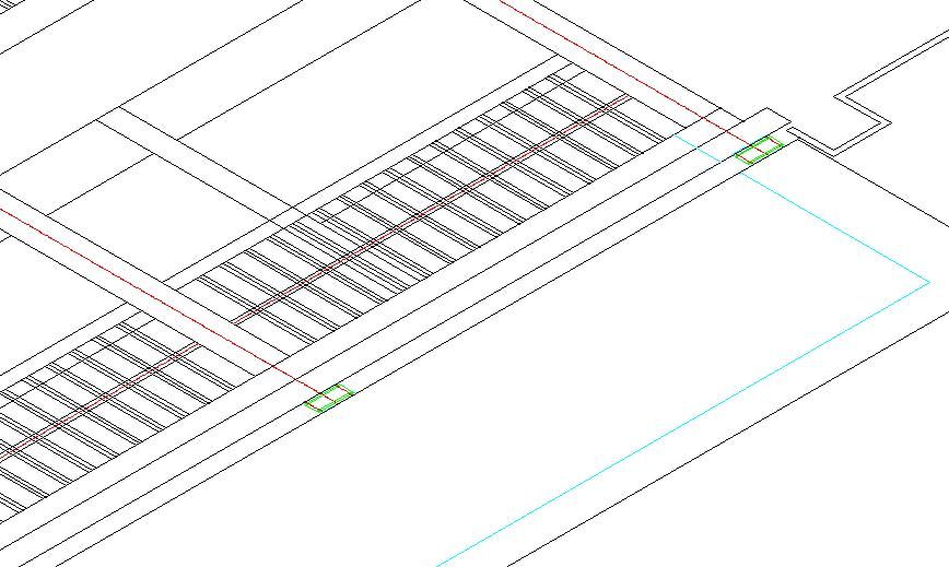

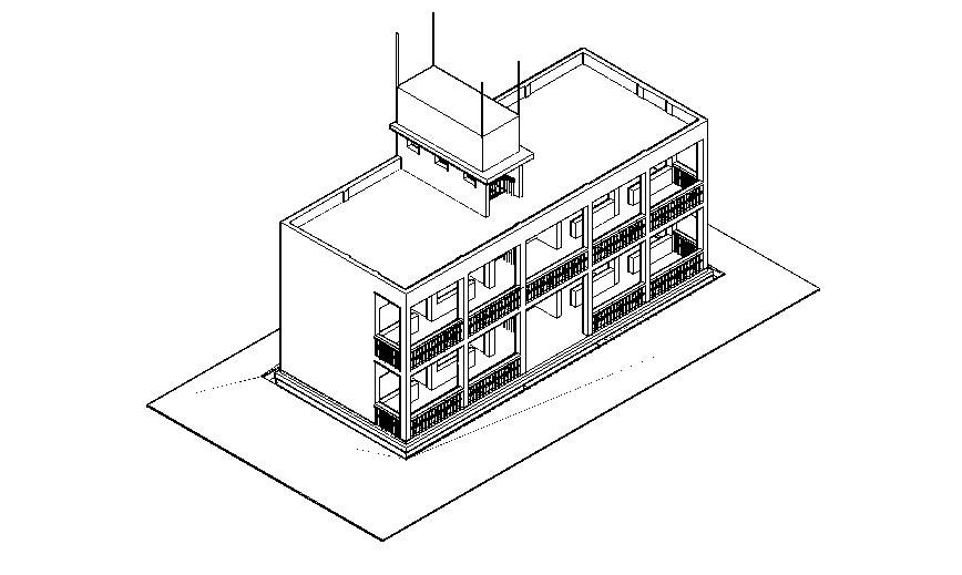

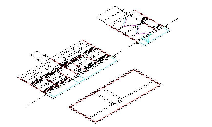

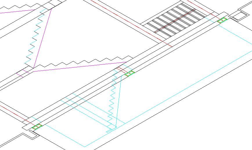

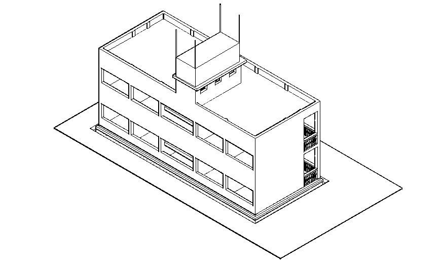

要有能抗8级以上地震强度的抗地震房,其中最主要的就是工程措施.消能抗震是很好的一个方法,在房屋基础与房屋结构之间安装减震橡胶
4 `- c$ H0 f/ u2 r2 _3 L垫,减震弹簧,水平滑移滚道等等都是很容易做到的.住房抗震安全了,住房质量上去了,大家也就放心了。
4 z+ p; U( i8 s" C2 J龙门山地震断裂带连续几年的大地震灾民苦不勘言,要想从根本上改变被动的灾害损失就得下很功夫、下大力气修建隔(抗)震房,并且鼓励灾民自建隔震房。, X( k: w% j$ M" `. x% F- }: ?
只有经历过地震和地震区的灾民对住房才有实际的感受和选择,不要后悔这是对生命的选择和遵重!
$ w7 Q; `* O2 x+ s9 d# o众志成城,抗震救灾,重建家园。2 W* M& X* ^5 q
为地震灾区普通灾民提供的隔震房方案(见图)6 e1 j6 M2 A5 I$ X$ v& J/ g

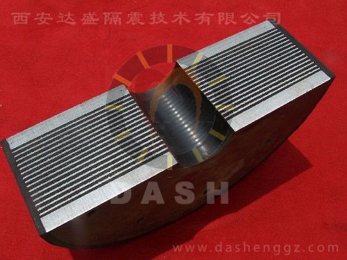

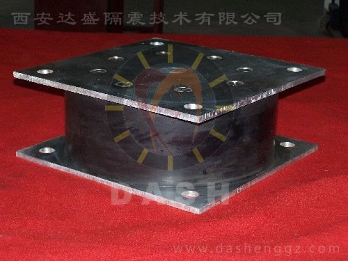

西安达盛隔震技术有限公司http://xadashenggz.cn.makepolo.com/

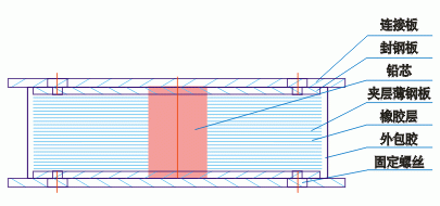

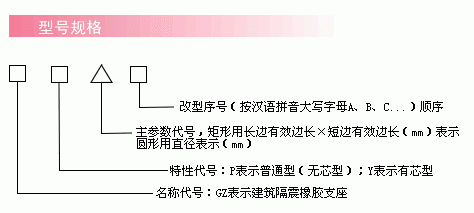

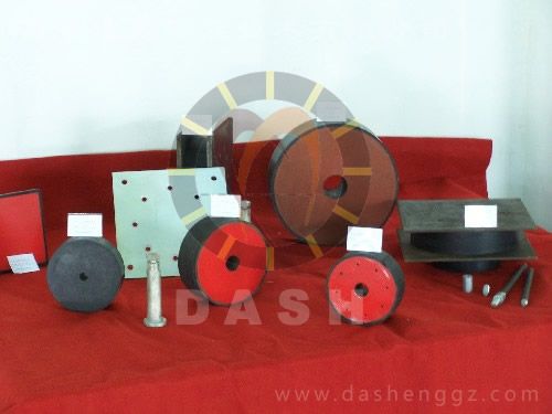

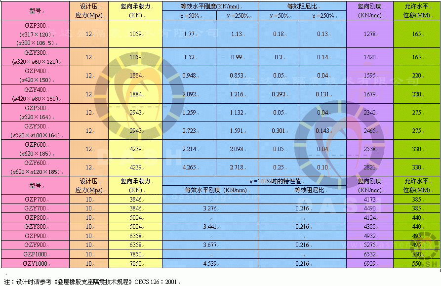

001.jpg 002.jpg 003.jpg 004.jpg 2007517101415148.gif 2007517101451426.gif 2007517235456736.gif index_r10_c1.jpg 隔震支座(图)
