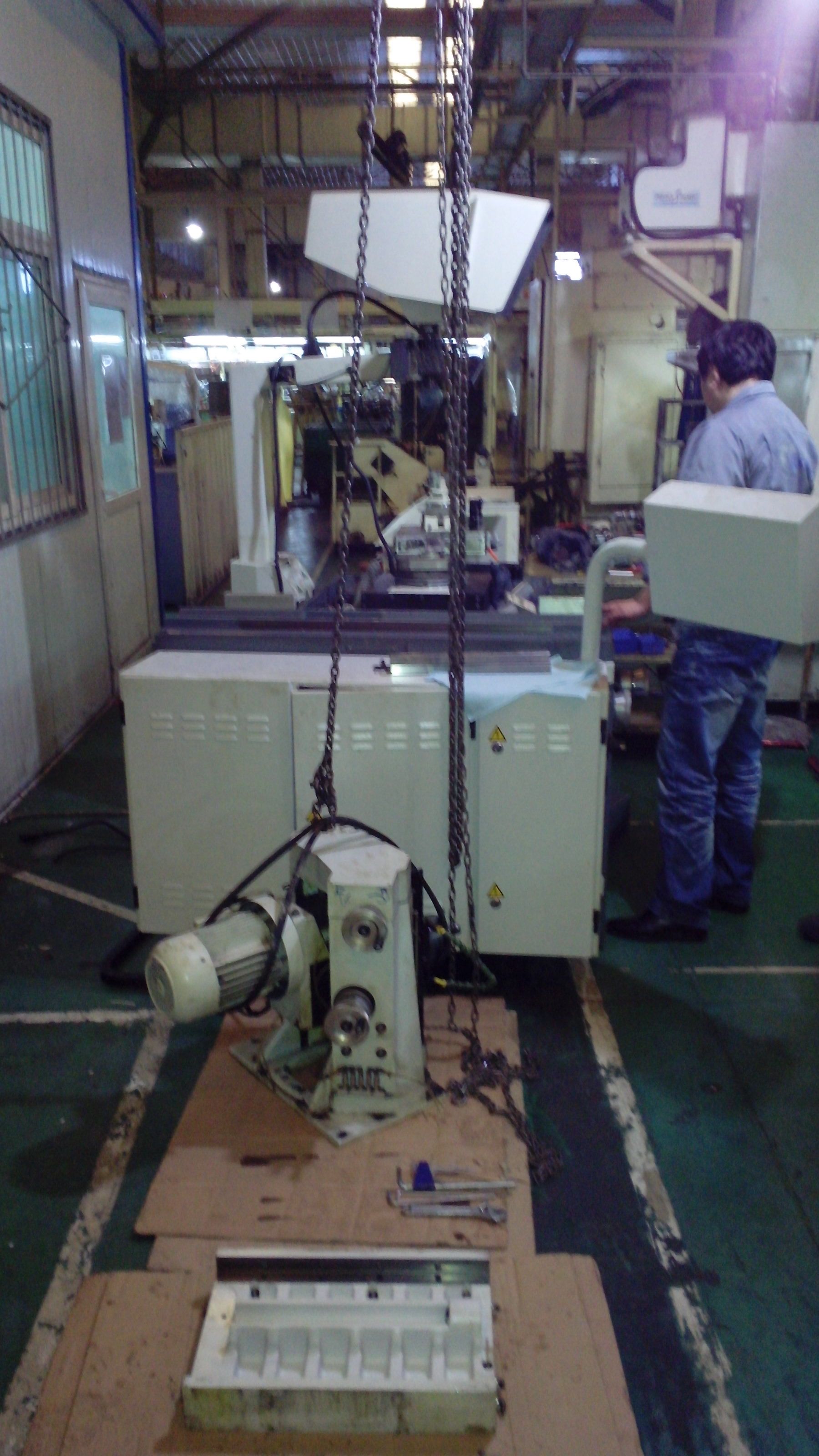

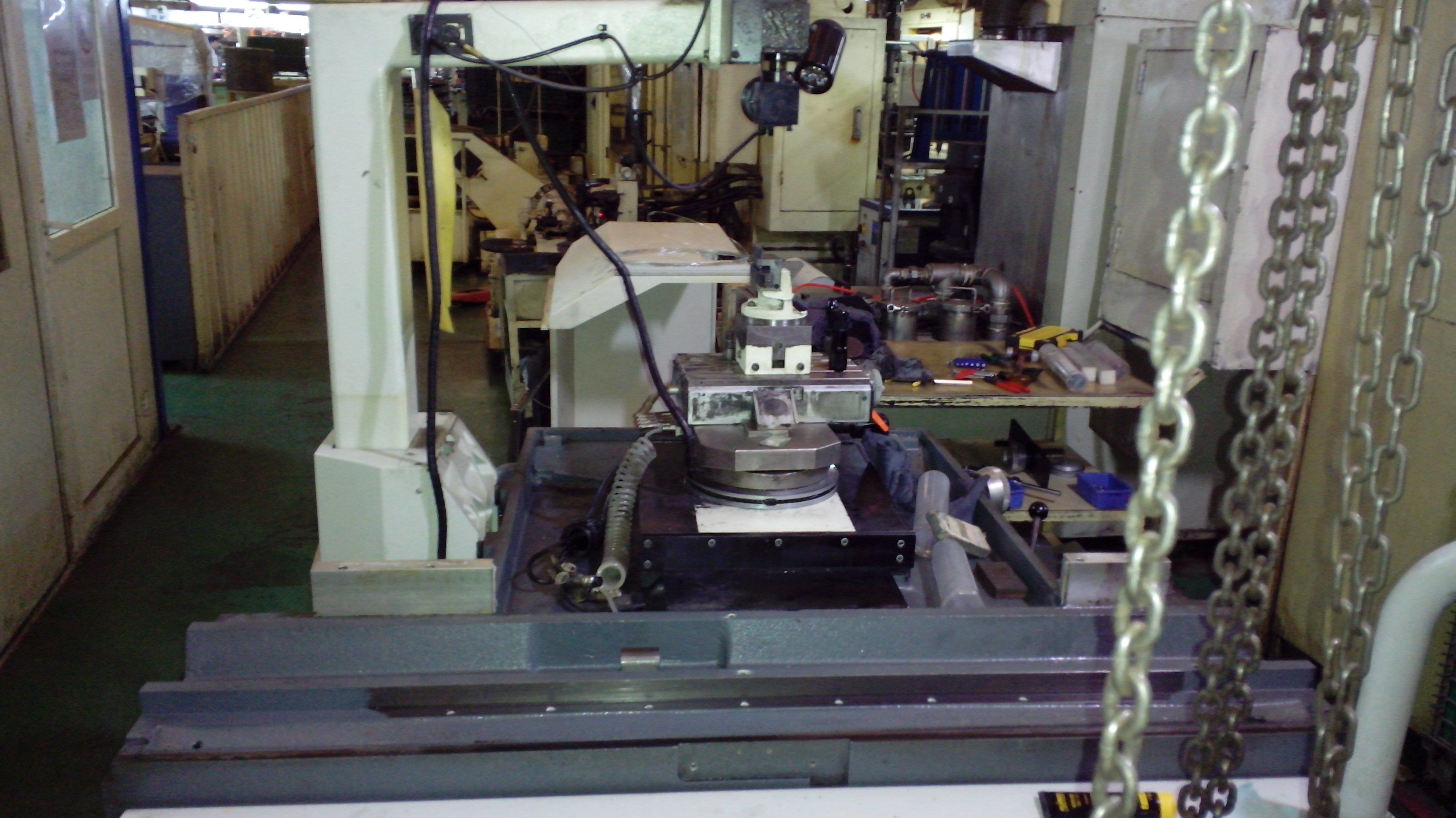

发表于 2013-4-16 19:12:04 | 显示全部楼层 |阅读模式
Ewag Rs15 X轴拆了
发表于 2013-4-16 21:05:12 | 显示全部楼层
是要大修吗?对精度的影响大吗?6 V! o3 g: n- W- ^  L4 n
 楼主| 发表于 2013-4-17 18:06:15 | 显示全部楼层
CBN硬车 发表于 2013-4-16 21:05 # h6 h1 z4 Z: {8 K. K. |6 ]4 v: a
是要大修吗?对精度的影响大吗?
4 [8 e8 T# C' d) [$ p已经修好了,更换了直线轴承
8 g% _& t  R; j+ x" N' z. D5 N
