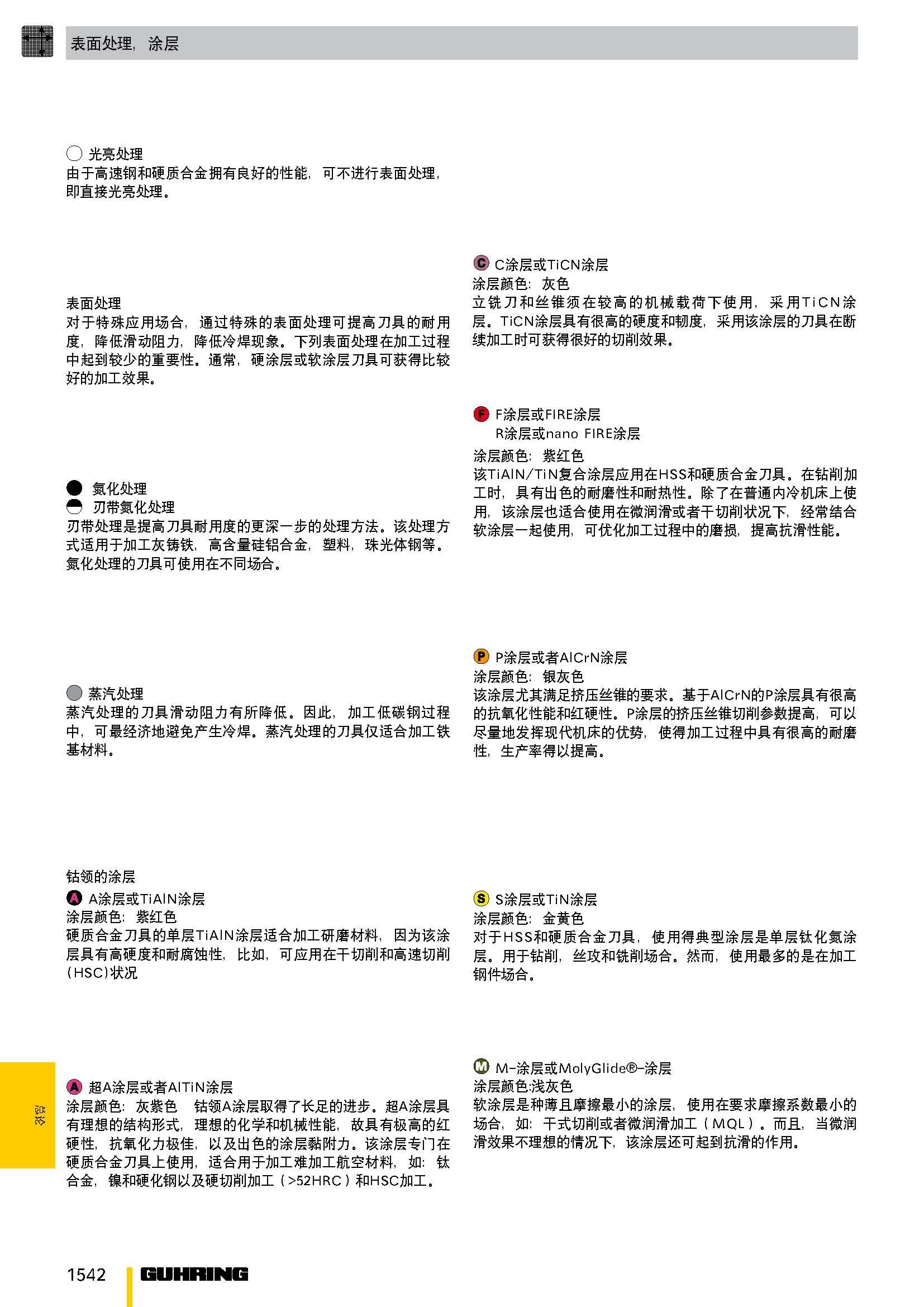

请教钻头颜色的区别?
发表于 2013-4-29 17:33:49 | 显示全部楼层
钻头的颜色不同是因为涂层不同
发表于 2013-4-29 19:26:44 | 显示全部楼层
所含成分不同也会出现不同颜色
