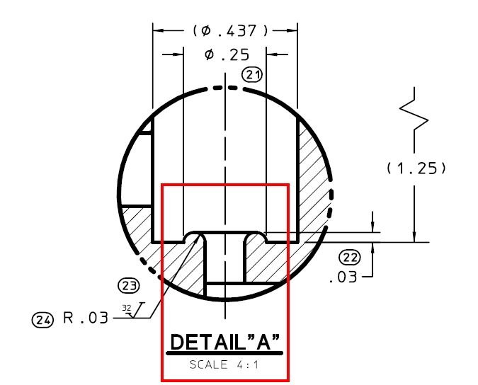

请哪位大侠提供这种成型孔用什么工具,哪里可以定制!急急急···

 楼主| 发表于 2013-3-6 16:32:58 | 显示全部楼层
有316L 45钢  铝合金

9 E8 h6 J" b3 Z' w. S这个有专门的内孔端面槽刀的,不需要非标的。$ D  M( E- y) ?
你的图纸有些地方不明确,所以还无法选择合适的刀具。比如0.375的孔是通长的吗?还是台阶的?
发表于 2013-3-6 21:20:48 | 显示全部楼层
单位都是英寸,无公差要求,直接铸出来,再倒R0.03英寸的圆角
老外的图很多时候公差单独标的。比如:X.XX:±0.2;X.XXX:±0.05。所以不能说没公差。  发表于 2013-3-6 22:06

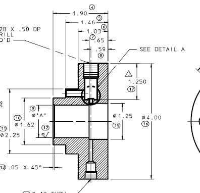

 楼主| 发表于 2013-3-7 08:21:29 | 显示全部楼层
这是原图图纸

发表于 2013-3-7 08:50:37 | 显示全部楼层
亊过境迁 发表于 2013-3-7 08:21
% a. O( I% g: Q+ R: M  F这是原图图纸
; `5 J+ ?% r( N. s7 T- ]1 V$ W最好抓成图片,这样可以直接看到。PDF需要下载,要花威望的/ ]- O* _& j. q% O7 R* n
 楼主| 发表于 2013-3-7 09:30:12 | 显示全部楼层
supperslz 发表于 2013-3-7 08:50
7 {) Q+ k; h/ ~# P) E: h最好抓成图片,这样可以直接看到。PDF需要下载,要花威望的
( n* Q/ L) ^3 X7 z0 K) I, Y9 M这是原图
. [: V$ X, [$ ?6 u" A, J8 G
 楼主| 发表于 2013-3-7 09:30:52 | 显示全部楼层
粗糙度0.4
