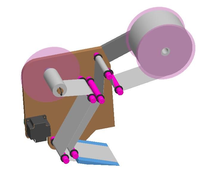

各位大侠

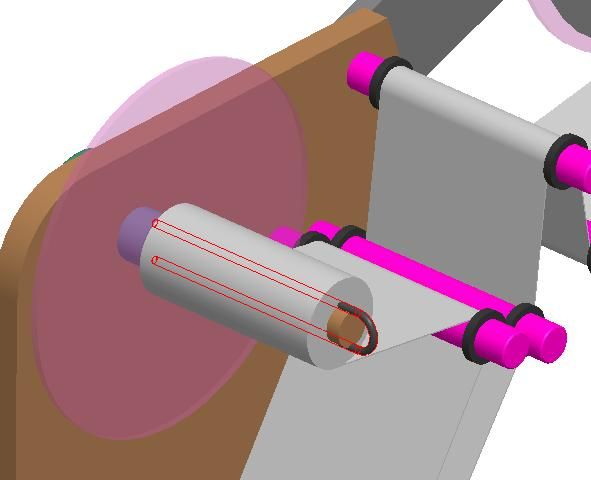

请问贴标机的剥标装置的卷标头在卷标时
标签带的张力怎么控制?
另外卷标头是不是像如下图的结构,用一个U形钢丝卡在里面
卷满后将U形钢丝拔出来,再取出用完的料带
我是第一次做这种贴标的设备,一点经验都没有
只是在网上看过相关视屏
我这种出标传动方式设计合理吗?
这里有什么技巧吗?有什么特别要注意的地方吗?
标签传感器的安装位置越靠近出标口好点吧
网上能找的资料也很有限
书上的资料也很少
希望各位有经验的同仁能不吝赐教。
感谢!

在我看来,贴标机主要是掌握张力。马达为普通调速马达,光电传感器。
发表于 2013-3-7 09:06:15 | 显示全部楼层
  看起来很简陋,可能运作起来不顺畅
发表于 2013-3-7 10:32:06 | 显示全部楼层
张力会不稳定。
