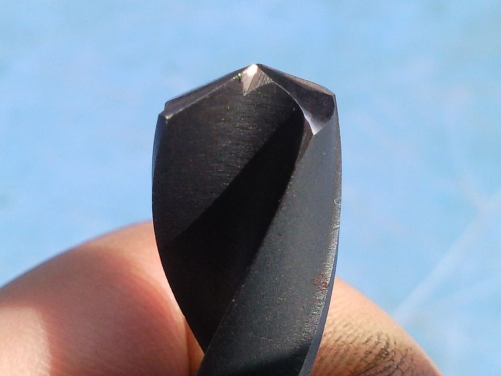

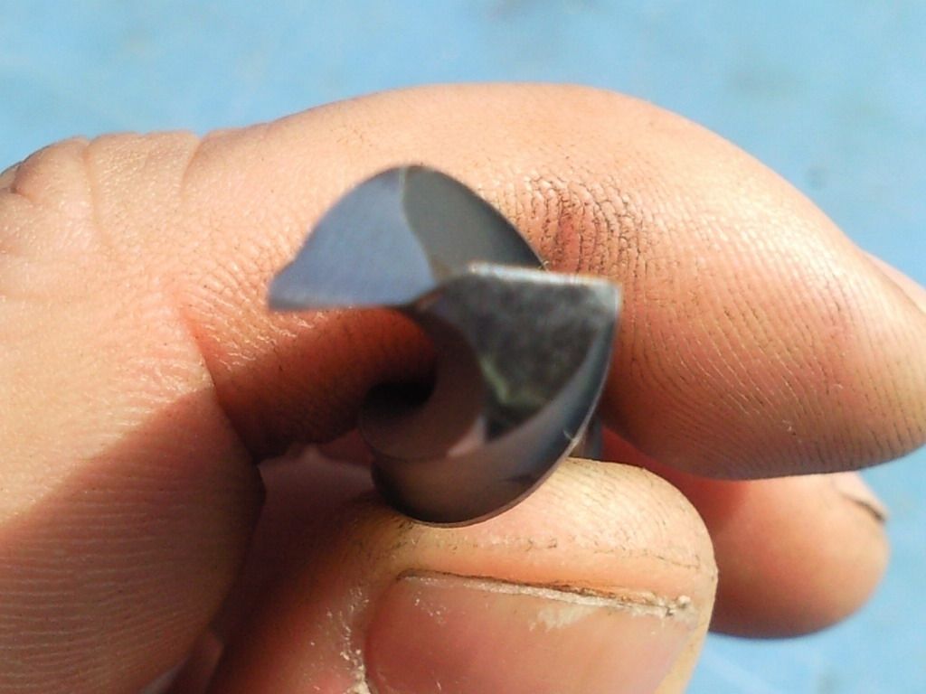

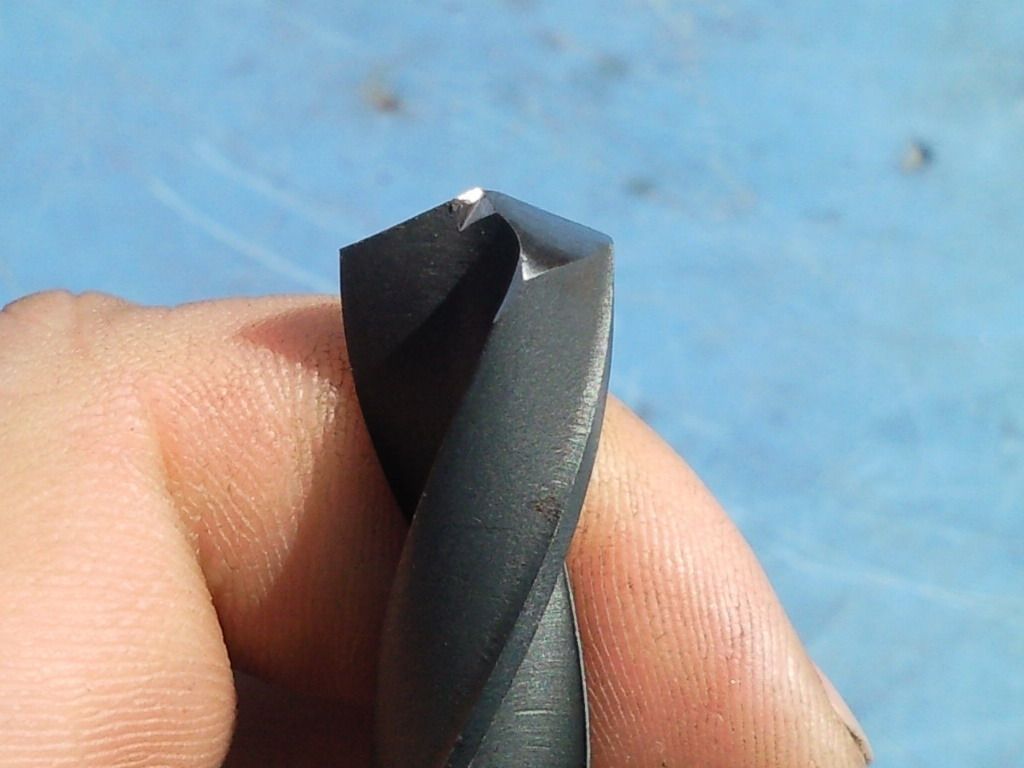

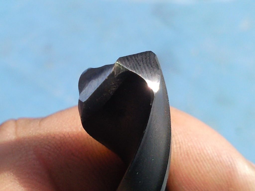

一根标准麻花钻无横刃磨削后实物图(切削力极小)

处理的确实不错,没有横刃阻力肯定小。

这个很多国企出来的划线钳工可以磨到很好,对于一些直径大的钻头要求定位精度高的可以借鉴一下,效果不错的,另外对于磨削钻头有很多的方法,像一些定心双翅、薄壁管定心钻削、钻头改铣刀端面切削什么的特殊磨削方法很多的,可以把钻头磨削当一种乐趣的人可以加我QQ542716495 杭州刘工

这是X型横刃修磨~
发表于 2013-2-20 18:02:53 | 显示全部楼层
x型钻头。也叫自定心钻头。稳定性好。但要机磨否则就会摆动。

第一张 看不清,  是不是横刃几乎就是0啊,钻45号 钢好用吗?  尖不‘堆’ 吗?

呵呵,工作中大直径钻头都要修一修横刃的,但是不知道磨成这样钻不锈钢会不会崩刃

横刃处的排屑空间小吗,横刃强度怎么样,另外如果向后面多磨一些也许排屑空间大些。还有不是可以靠近横刃处的主切削刃磨个卷屑槽(对于大直径钻头),我就是这样处理的,钻45号钢,效果还不错。谢谢!!
