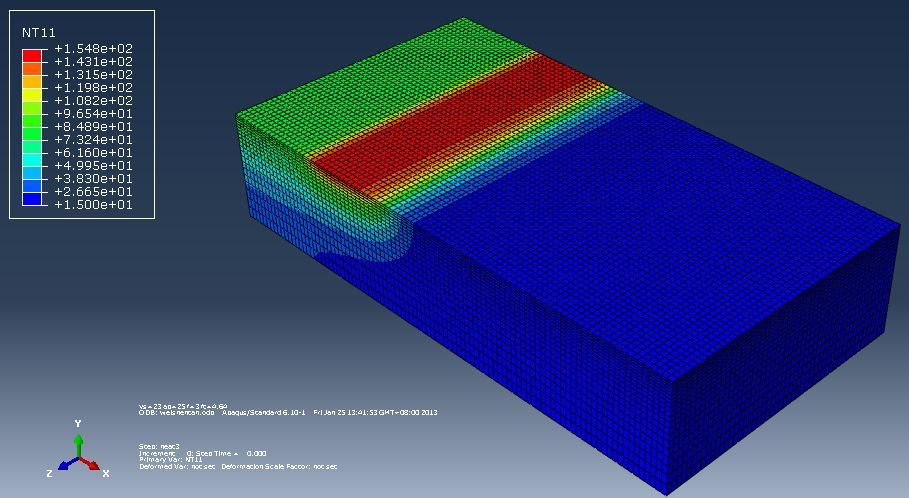

2 P: @" Y! B& ?各位朋友,大家好,我做的磨削仿真和实验偏差很大,找不出原因,希望abaqus大神能指点一下。
' n" D# L! Q8 e- d; R% {/ }% p 首先,取工件为5个弧区长,定义材料属性。建立5个热传导step,每个step各有一个面热源作用,每个step时间是工件长度除以工件进给速度的五分之一。加载,预定义温度15度,施加面载荷,热流通量是砂轮切向速度乘以磨削切向力再除以每个弧区面积。划分网格,提交作业。实验测温为774度,仿真才150度,如图。

Heading.docx (12.23 KB, 下载次数: 4)   这是inp文件的主体(节点,单元删掉了)

你把网格再精细化试试???1 |3 p* M* Y6 w
4 u2 X) G. \* _$ {还有,一般和实际偏差的原因,是因为作了线性化近似造成的

基础公式用的不对?    找找磨销加工和传热的看看?     感觉这个偏差好大啊!
