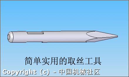

发表于 2007-3-13 20:10:36 | 显示全部楼层
Re: 有好的方法取出断的螺栓吗?
用硬度较大韧性好的材料制作一如图的工具,将断丝中心钻一适当大小的孔用此工具锥进后旋出。简单实用。
