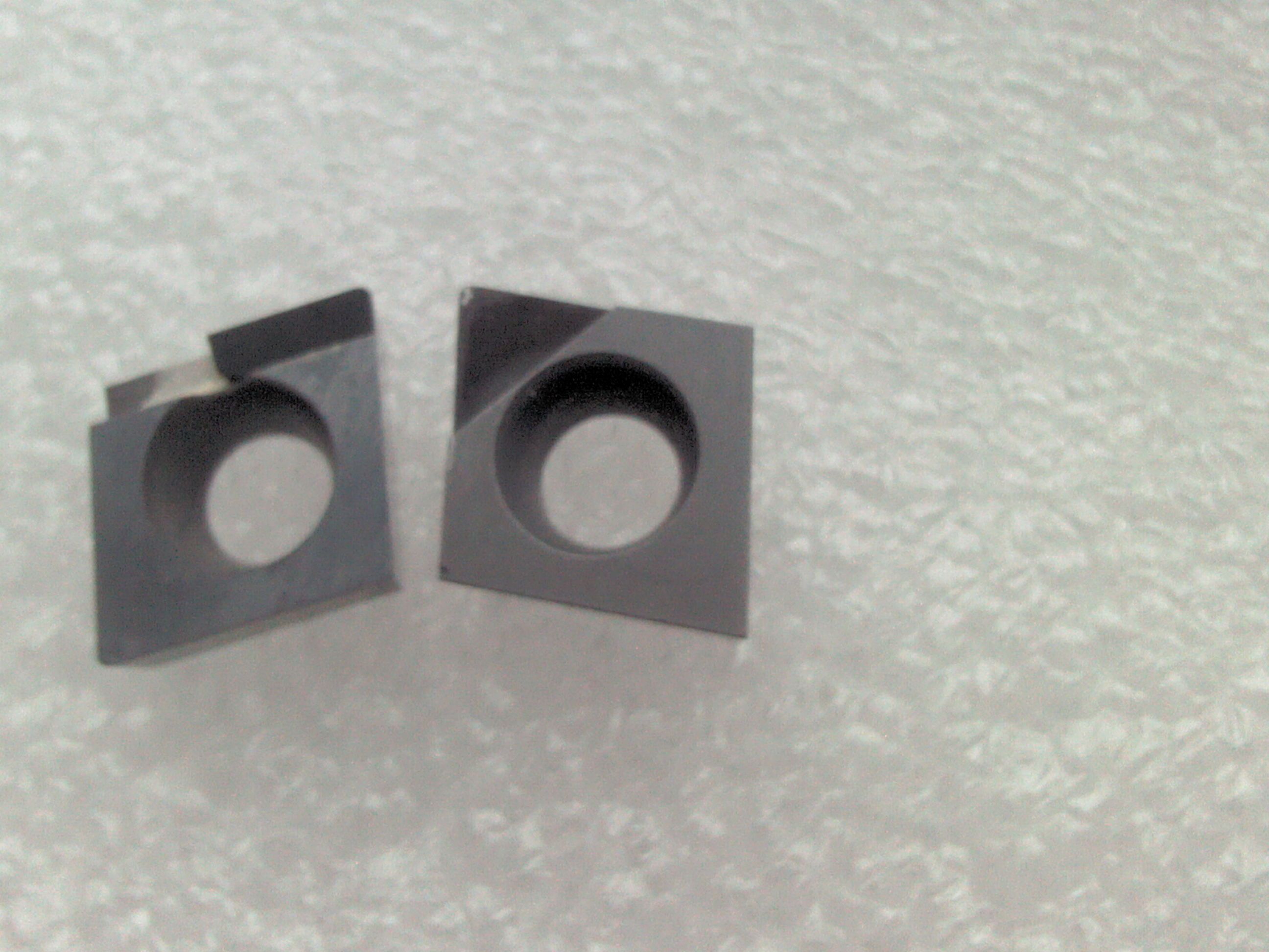

铝合金加工刀具选用什末材质较好?
发表于 2013-1-30 15:43:06 | 显示全部楼层
加工铝 还是PCD的好使
发表于 2013-1-30 17:47:11 | 显示全部楼层
PCD刀具。
 楼主| 发表于 2013-3-6 20:56:16 | 显示全部楼层
谢谢,学习了
发表于 2013-3-12 16:34:14 | 显示全部楼层
请选择金刚石的机卡片。可以在我们网站上选,需要的话我也可以帮您推荐。

发表于 2013-4-6 00:48:43 | 显示全部楼层
有专用的刀具

我建议您用金刚石的,金刚石的刀具加工效率高,表面粗糙度还好。滑下来性价比很低的。4 u2 F, }3 l: P8 f

发表于 2013-4-9 09:04:45 | 显示全部楼层
铝合金加工切削厚度大的有专用无涂层硬质合金刀片,精钢石刀具切削厚度稍薄,但速度快,精度高,粗糙度好,寿命长
发表于 2013-9-17 13:40:17 | 显示全部楼层
加工铝合金用金刚石刀具,高效率高光洁度单件加工成本低
