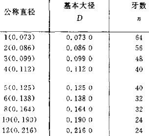

   昨天有客户问到0.1900-32UNJF-3B这款丝锥,然后我就在样本上找了一下,结果没有找到,只有10-32UNJF,我问了一下公司技术部,他们却说这两款是一样的,但是具体的换算公式没有找到,所以,我想问问各位高手,这两款是同一规格吗,如果是,他们是怎么换算的,不是,他们的不同点在哪?谢谢了!

0.1900inch只是标注方法不一样和No.10一个意思 螺纹外径既0.19*25.4=4.826mm
- A$ w  t% g; b美制螺纹一般简化标注方法,改写成No.1~12
. ?2 @% _. M% {+ t/ D  }你们这个是No.10-32UNF美制细牙螺纹

只见过在这种,10-32UNF-2B(或0.190-32UNF-2B),表示美制内螺纹细牙,那个3B,还有UNJF不知道什么意思!
大虾可以专门找本丝锥的样本翻一下,什么牌子都可以,上面会有这个型号的,只是没有公差而已  发表于 2013-1-8 09:07
2B、3B内螺纹公差,UNJF美制航空螺纹标准的细牙螺纹。  发表于 2013-1-7 13:21
发表于 2013-1-7 13:19:46 | 显示全部楼层
1/4规格以下的按编号标记,为方便硬性规定的,不存在换算公式。1 y% O4 d- P- i" R- ^: F! ]1 v

我这几天查了,有换算公式% S/ _) p: q+ Z' G
(0.013N+0.06)*25.4=公制直径# o/ V  D% ]% Q& [  b9 L
0.013N+0.06=美制直径8 r1 C9 s0 d" j! u- m) p  z/ ~
N代表号码/ T9 `$ Q( N% O! d, A
No.10的直径是0.013*10+0.06=0.19inch& G, F6 X6 X2 X+ k1 n/ ~
