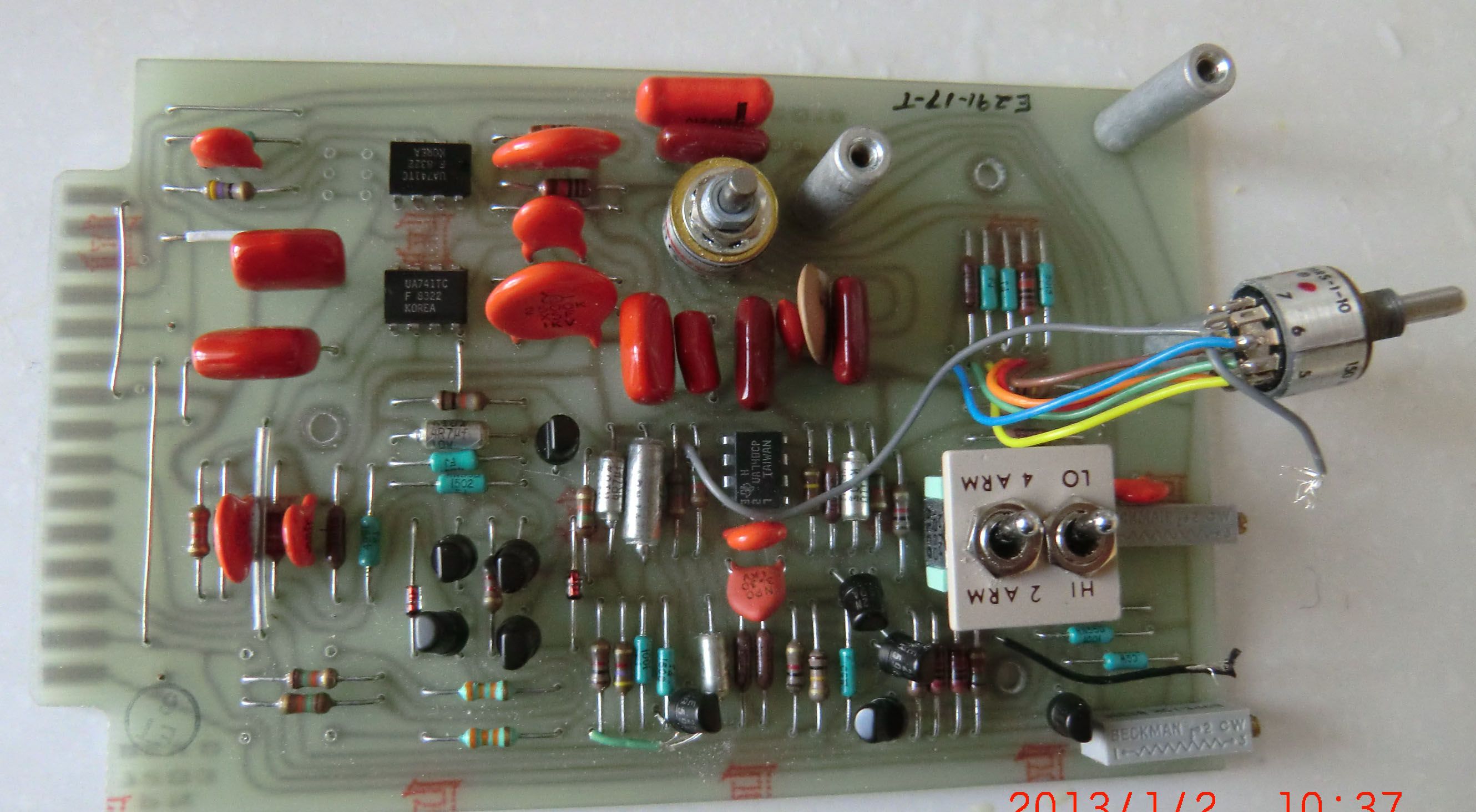

发表于 2013-1-2 19:33:46 | 显示全部楼层 |阅读模式
板子拆解前! h. k. v8 x8 V5 ]) x
% A2 L6 j( S8 g/ @/ `% N3 i+ h5 d$ k0 W/ |' J) ?, P

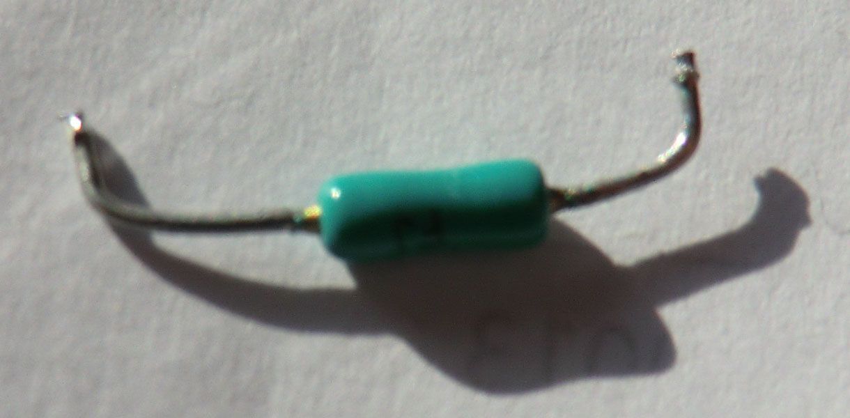

第1种不认识的元件:(蓝色,文字内容:CGW    RN550D    4992    FJ)4992是变化的,有3013,2001,4991,1001,1502等。

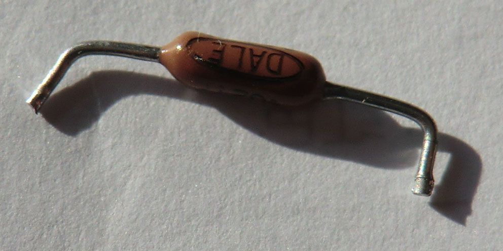

第2不认识的元件:DALE  8305J  RN55D  1002F  7939 还有其他标识

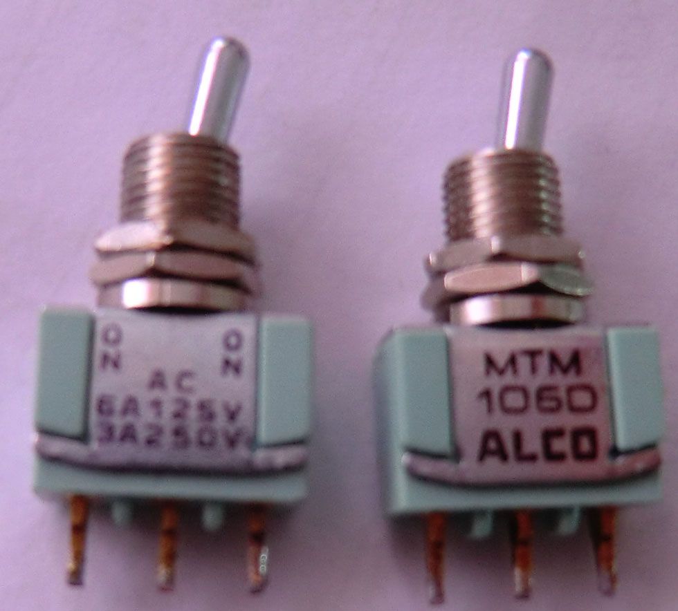

第3 单刀双掷开关:左边的图是右图的背面,左边文字不清楚,内容是:AC  6A125V   3A 250V
文字的意思是不是这个开关在交流125V时,允许电流6A,250V时,电流3A???

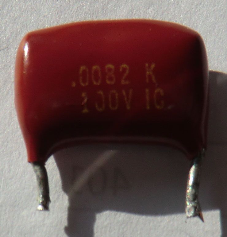

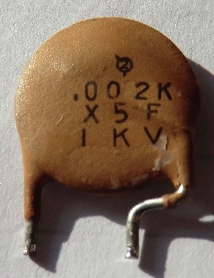

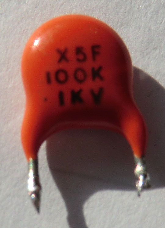

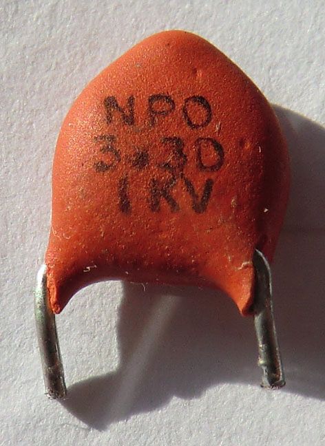

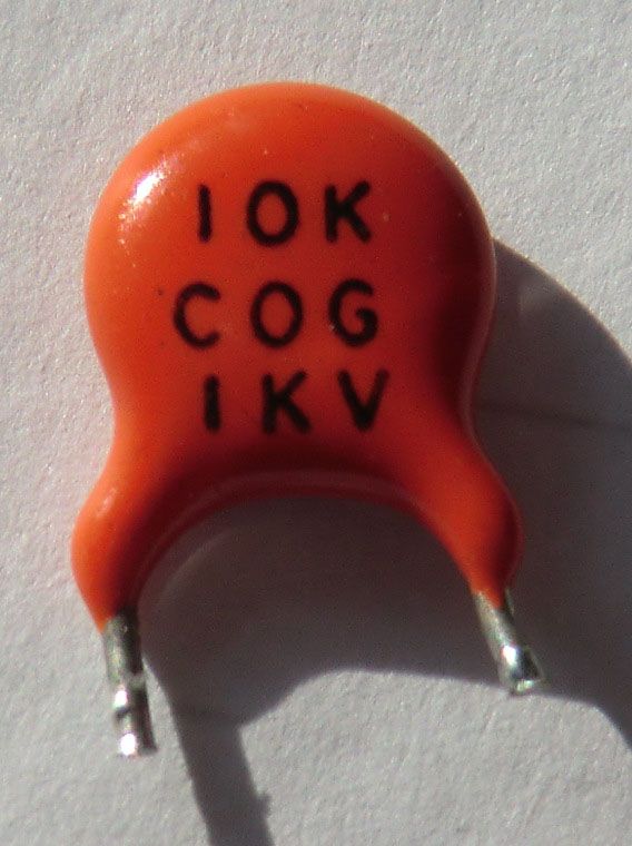

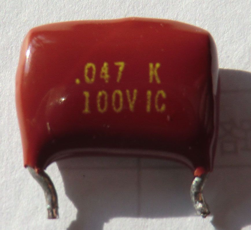

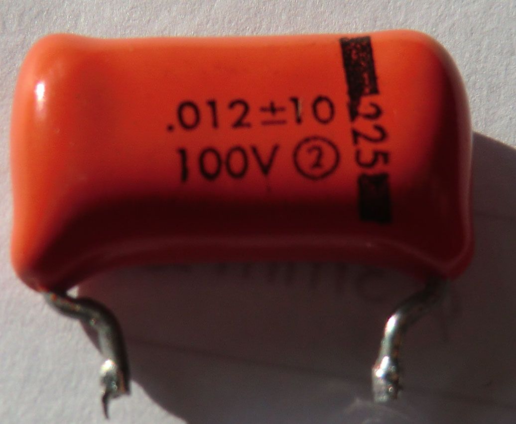

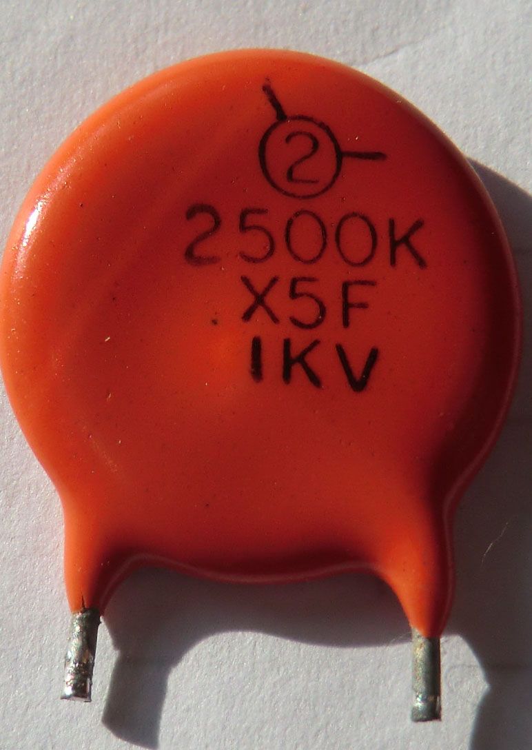

第4 元件是什么东西???电容吗?
0 @" K' Y3 j# _& w) m" E: ?, f: s2 y
& r2 a0 X) b) `' H* N

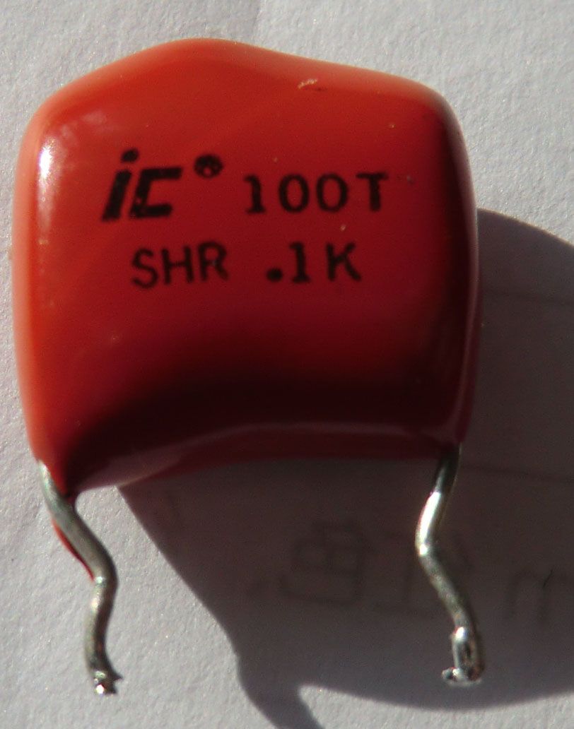

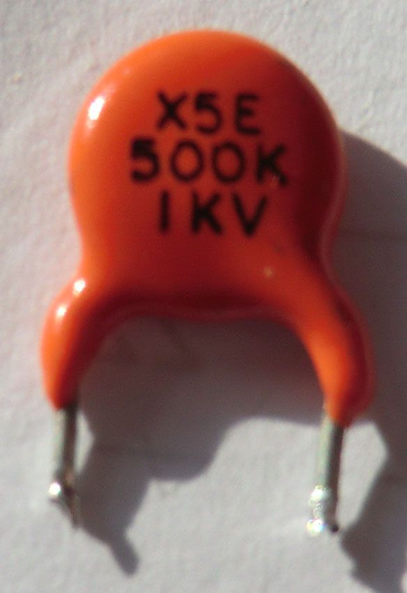

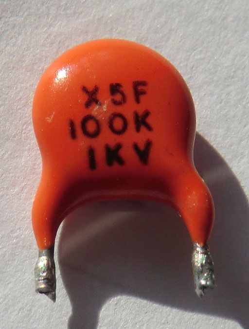

第5 和第4 差不多,不知道是不是一样的??有很多类似的,传几个图片
* O& M  P6 ~  y4 m2 B
) _8 V) o# I8 r/ l8 _- D8 ?

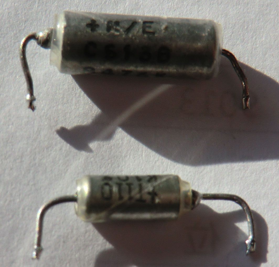

第6种,元件外部有塑料透明套包裹,这是什么?
大的那个:+M/E  CS138  8476k  8042      26769    47k6v
小的那个内容:+T110 K10%   4R7uf   10V   7508
! `2 a! F( Q1 W; C! [

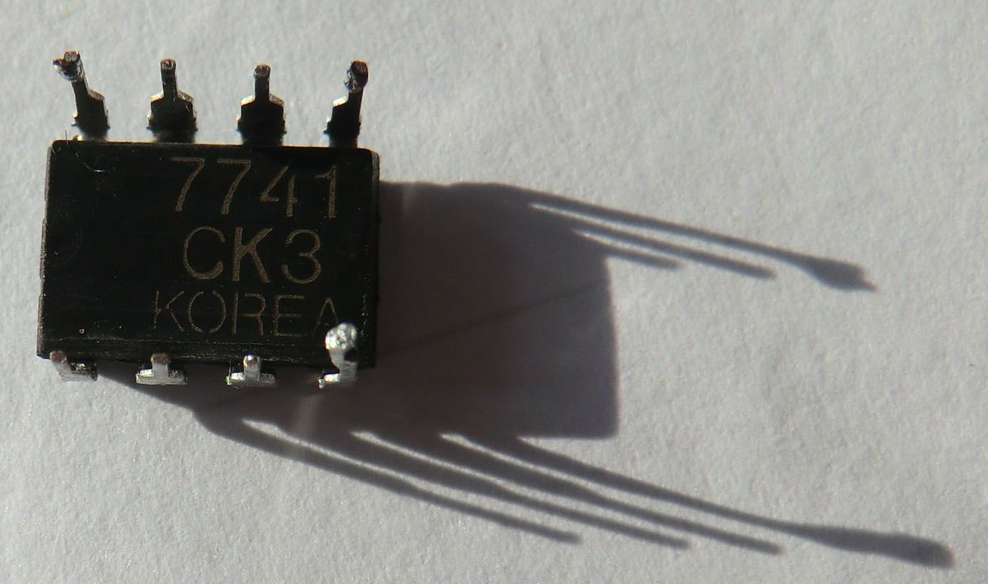

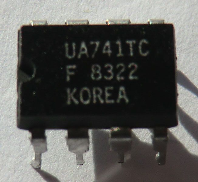

第8种,芯片的电路,功能是什么?引脚冲上的是韩国产的芯片。

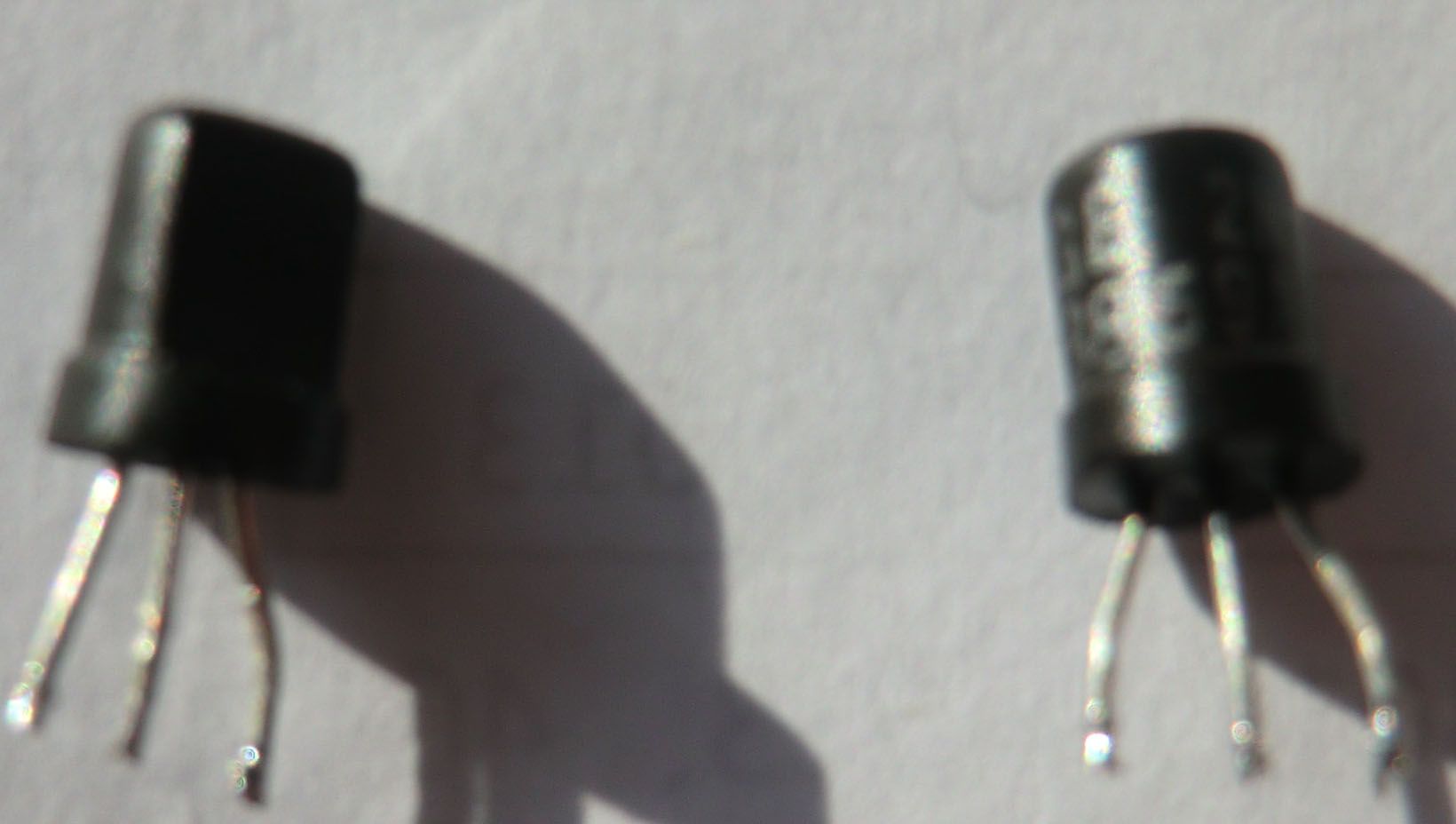

第9种 三极管(GE 2N   3859A) 如何判断CBE极,如何判断NPN还是PNP??

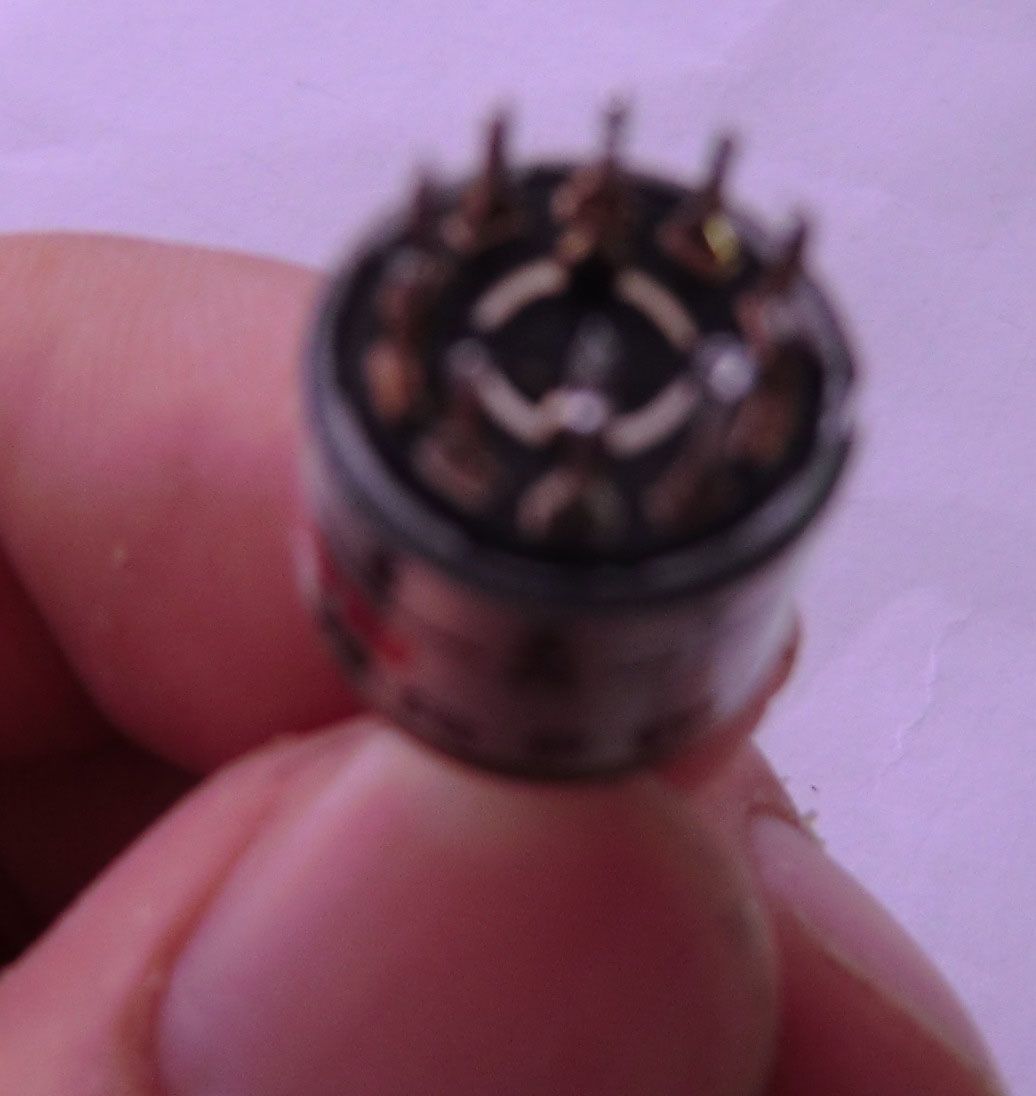

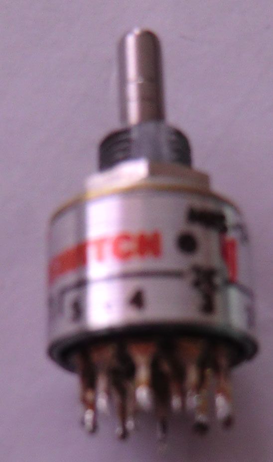

第10种,看看是不是可调电容,或其他元件,图中轴可转动一定角度并自锁,引脚很多。

发表于 2013-1-2 19:46:31 | 显示全部楼层
瘦的是电阻,胖的是电容。最后那个脚多的,貌似是收音机选台的。请专家来继续。

我不是学习用电烙铁,只是想学习一下电子技术。先从元件入手。  发表于 2013-1-3 21:16
那个脚多的,是波段开关,就是单刀或者双刀多掷开关。焊接的时候用助焊剂,就不会氧化的沾不上锡了。  发表于 2013-1-2 19:59

发表于 2013-1-2 19:49:30 | 显示全部楼层
你的这个东西,上面两片集成电路就是741 和 748 都是运算放大器,其他电容之类的你说的都对。透明的两个也是电容,聚苯乙烯电容,容量可以做得比较准。估计就是简单的模拟比较控制一类的板子。你查下741典型应用电路。跟板子对照下就知道了。2 |! T' p8 Y& g) ~& z9 F
逆向分析板子,最简单就是先查集成电路了,集成电路搞懂,十之八九差不多了。  发表于 2013-1-2 20:01

发表于 2013-1-3 10:55:23 | 显示全部楼层
其中电容状的有的是压敏电阻!
第一次听压敏电阻的名称,网上看了一下,多谢。  发表于 2013-1-3 21:20
