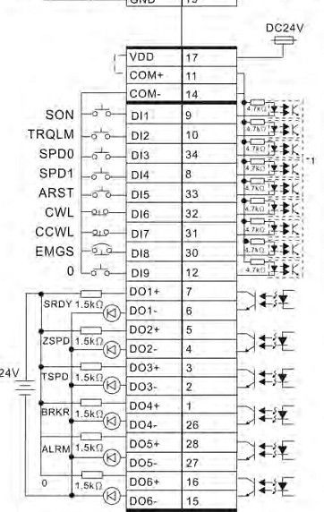

因为松下的价格贵,我现在想更换成台达的,但不知道接线方式和调参数。电话给那边的技术员,说的也不是很清楚。所以只有在这里请教各位大虾,谁懂的 ,还请教一下,不胜感激!我们以前用的松下的 都是用脉冲控制的,现在改台达的  想用模拟量控制,我就想知道,松下的信号配线是51针的,台达的信号配线是44针的。编码器接哪个针,我想正转接哪个,反转接哪个?电源接哪个?如果知道的,还请教我一下,非常感谢!我的Q1798585493,加我时 就说台达  我就知道了  在此谢谢了!
发表于 2012-12-31 11:49:11 | 显示全部楼层
本帖最后由 wksje 于 2012-12-31 11:55 编辑 $ M( f. a6 S2 c' o* o) [
/ ~1 I+ H& \: X  S
1脚刹车
7 B, H& m' `0 P/ m. Q' W, U9脚伺服NO
# |7 C) G! f6 {) K1 E* O' }11脚+24V1 ~( o( P1 `9 R- X  w2 t! F
14脚0V0 E, Y$ \/ y4 t- _
26脚刹车输入
- q. f4 O# D/ B4 s27脚警报输入
4 }! ]8 O& F' v8 |& w28脚警报输出
  |1 g+ Q2 T  L, [37脚CW输出4 p* n; N( f  F% z% B7 l; R/ i
39脚CCW输出% [0 _  h8 u  j* E" v. `( z
41脚脉冲频率+输出
$ F0 X0 l* p/ Q! d2 y# L43脚脉冲频率-输出9 c  a& [: G( |
          这里位置模式脚位) S" r9 w$ A: R/ O+ K
) ^2 g$ |" A6 M2 l下面是速度模式( z: e: I/ ]8 S# T: y9 }
% v- S% D: p: }+ Z+ T3 w, m

 楼主| 发表于 2012-12-31 15:47:44 | 显示全部楼层
谢谢你!  我先接的看下 不清楚再请教!
