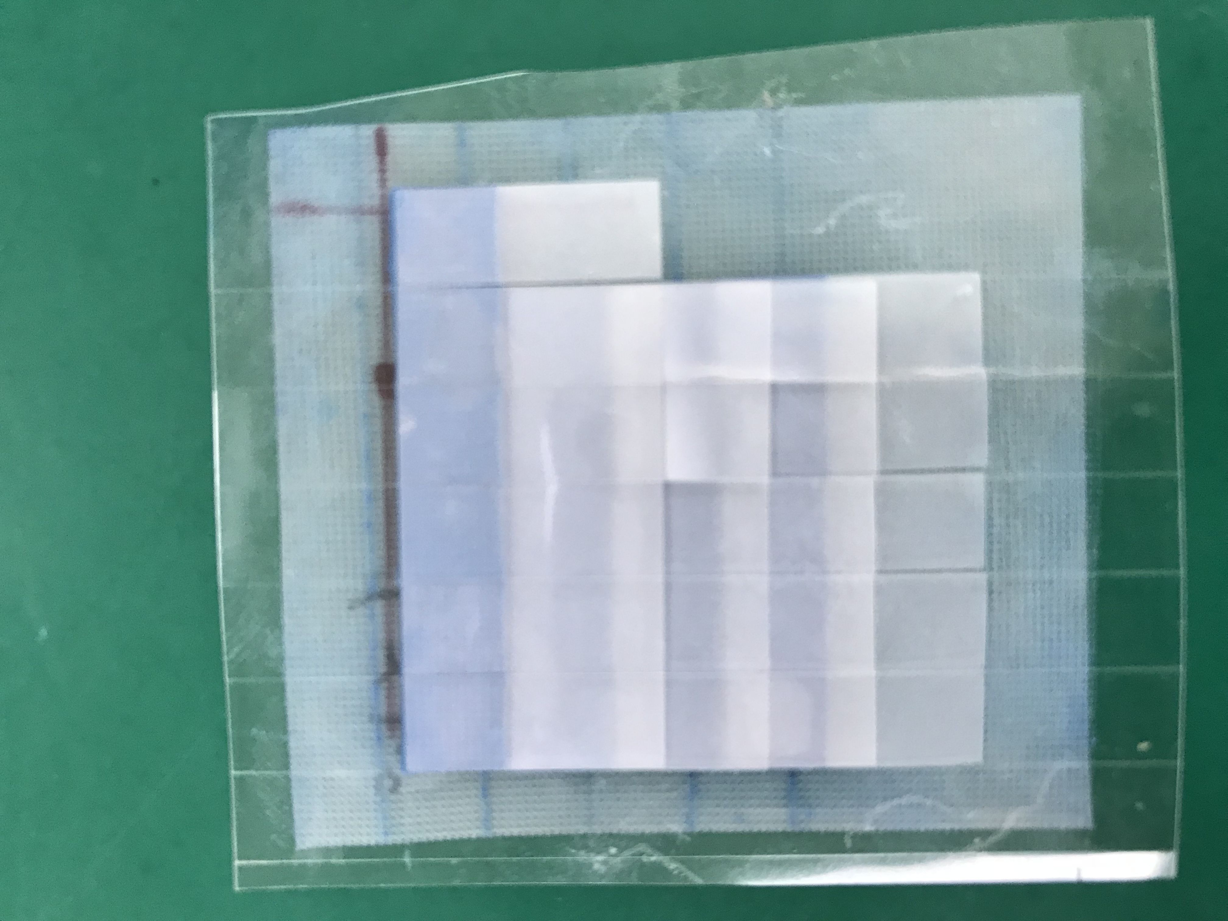

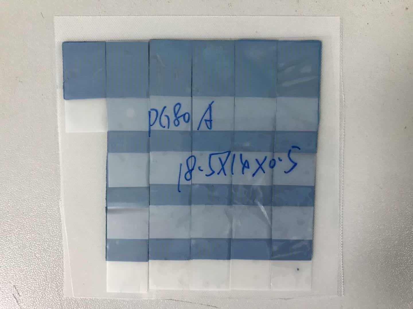

补充楼上的  做一个和硅胶片一样大小的真空吸盘  楼上说的 盘上很多孔
但是可以让一角的孔大一些 其余的孔小一些 先吸附一个角后逐渐全部吸起
发表于 2019-5-7 16:19:03 | 显示全部楼层
您好,硅胶片有粘性(如附件图片所示,每一个小硅胶片都在透明的一块膜板上面整齐的排列粘贴着,小硅胶片上面还有一个小离型纸),真空吸盘买了好几种规格的,吸起来特别困难。
硅胶片1
硅胶片1
硅胶片2
硅胶片2
