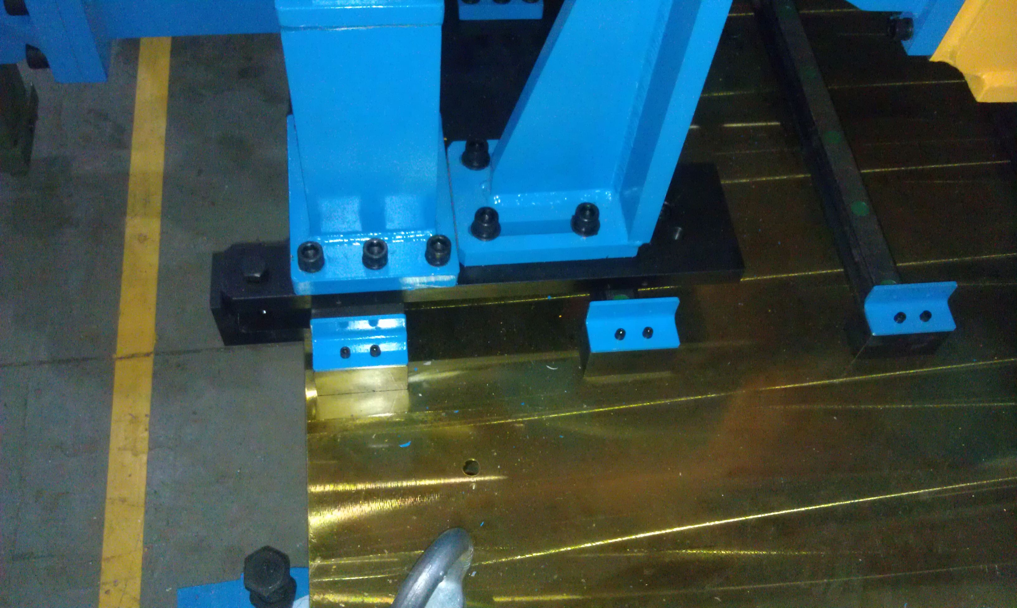

前面有发过一贴,关于clamp载重问题,当时采用了导轨和滑块配合,载重将近350Kg。现在出现人工推不动的问题,滑块与导轨高度差0.1MM以内,要使人能推动,有什么好办法解决?大侠们支下招,谢谢!见附图

问题已解决,谢谢社友们热心回答,解决方法是;CLMPA打开一定角度,重心往导轨方向偏,就可以推动了。过几天发整体图片大家

导轨和滑块都是成品吗?试着加长滑块长度可行?还有导轨布置是不是有问题?自己多想想。鄙人愚见

你确认线轨安装的平行度保证了?

对,我也想这样说。可以将其中的一根滑轨松开看看不能能推动。其实滑轨对平行度要求并没有非常高,但是设计就要考虑到调整方便才行

线性导轨在使用时,如果几个滑块的安装面的平面度太低、或者不共面,最容易导致推不动。建议滑块安装面需要精加工,能统一磨加工效果会很显著。

测一下平行度,平面度

导轨和滑块结构在承重时,摩擦系数可以小到0.01,我做过四导轨承载近两吨,两个人就能推动。所以推不动一定是结构有问题,比如导轨平行度不对,比如支架设计不合理,有剪刀类结构导致推一端卡死等。
照片在局部,要全面的点才好分析。

拿着卡尺,百分表,再去好好检查下吧

你这导轨没有定位基准吧,那么安装时拖表了吗?滑块安装时按次序拧螺钉吗?
