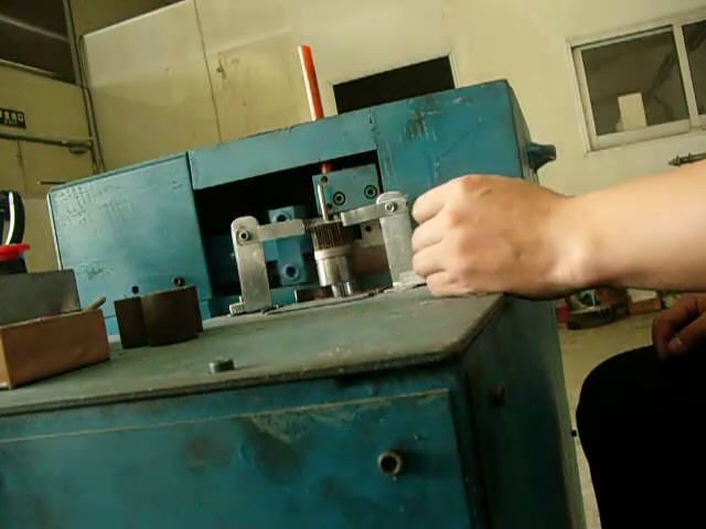

附件是一个高速排片机的短视频,各位能分析出它的结构吗?这东西价格很低,不要想得太复杂

发表于 2012-11-26 09:47:43 | 显示全部楼层
有个俯视的角度或者说更全面的拍摄角度就好了,现在这个是侧面的,工作时还被挡住了,实在看不出工作状态。另外对排片机也不了解。恕我寡陋了。。。
发表于 2012-11-26 10:07:47 | 显示全部楼层
手挡住视线,二速度太快

Snap8.jpg 8 @  p8 |" p6 ]8 K% z5 ?
贴个图,便于大家分析

这个视频的关键就是,左边有个东西插到右边一个盘子里,每插一下,右边的盘子转一个。高速运动,大概4秒钟完成60个动作。左边的动作还好办,一个电机加曲柄连杆机构就能完成,关键是右边的动作,高速的间歇运动机构,凸轮可以做到,但是做不到那么多的位置(60个),棘轮机构可以做很多位置,但是做不到高速。
