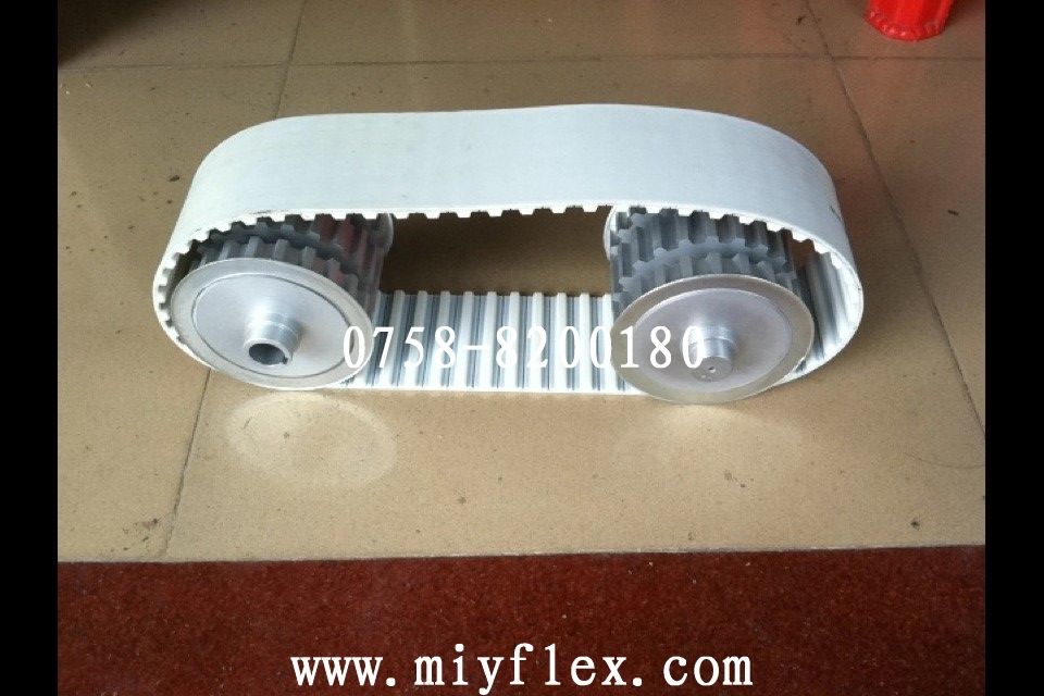

自己买电动缸和电机,想做成折返式的,什么样的传动方式最简单可靠?如果有图说明十分感谢!

直接买就可以了。折返式的,用同步带的比较多,也可以用齿轮了。但是同步带的负载相对来说小一些,但是结构简单一些。齿轮,可以承受大的负载,但是要有调整中心距的机构,比较麻烦。

要做成折返式就有两种:同步带,齿轮
