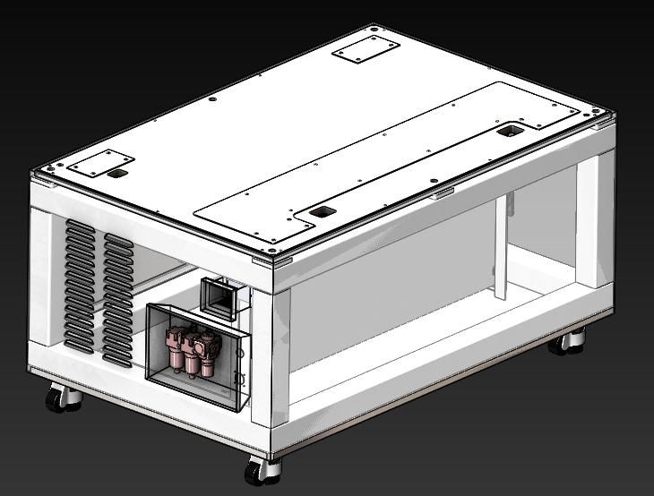

用方通、钣金等焊接一个机架,怎么设计
发表于 2014-8-7 16:40:23 | 显示全部楼层
骨架用方通,边缘用钣金包边焊接,上面是设备安装底板。没什么难的。
发表于 2014-8-8 09:58:30 来自手机 | 显示全部楼层
门边离方钢机架单边留2mm,烤漆后既能顺利开关门,缝隙又小,很好的,我们一直这么干,从未出错。

机架而已,给张整图,标注长宽高及门位置,把你的要求说给别人,加工完后喷漆,也很漂亮。
发表于 2015-11-13 18:20:07 | 显示全部楼层
按照你用铝型材框架给别人焊接就行了,只是上面那个面也要焊接四块跟你固定地脚那样的板。固定地脚的板也是焊接上去的。
标注好你要的尺寸。别人就知道怎么做的了
发表于 2015-11-13 21:07:16 | 显示全部楼层
方钢钣金不是很简单吗?折板包框架啊,方钢焊框架,然后说钣金配焊。钣金师傅肯定知道的啊
发表于 2015-11-15 14:46:36 | 显示全部楼层
这事只要把钳工焊工及钣金工叫到一起开个小会,问题马上解决,对他们来说那还不是小菜一碟。
发表于 2015-12-4 16:23:34 | 显示全部楼层
完全可以实现
发表于 2015-12-25 18:48:13 | 显示全部楼层
直接画方通拉伸就行了,出图的时候出个3维的,让他哪里焊接封板,哪里配作封板,哪里做门就可以了,焊接完烤漆就很漂亮了。
