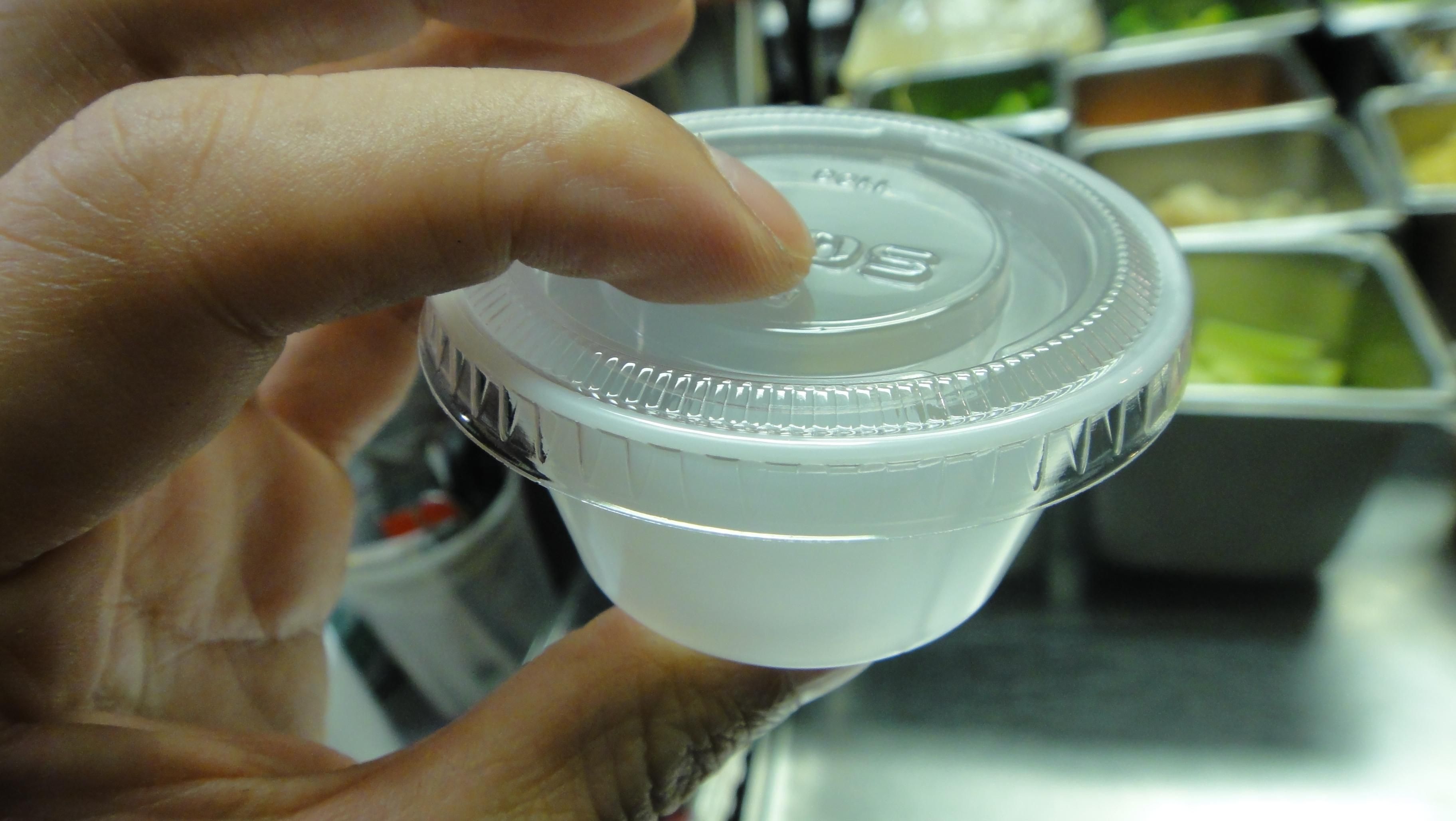

这个小盒子是送外卖装酱汁用的,精妙之处在于不会渗漏。中餐馆老板跟我说他曾在国内找人做,但是拿回来的都密封不严,我忘了问是什么时候的事。我觉得技术上应该不成问题可能是价格因素,国内装酱油醋送外卖都是用薄塑料袋扎好口,用的时候把袋子戳个小口就行。江浙一带塑料制品厂家多如牛毛,看看论坛里哪位感兴趣也许有合作机会。

发表于 2012-11-4 19:58:59 | 显示全部楼层

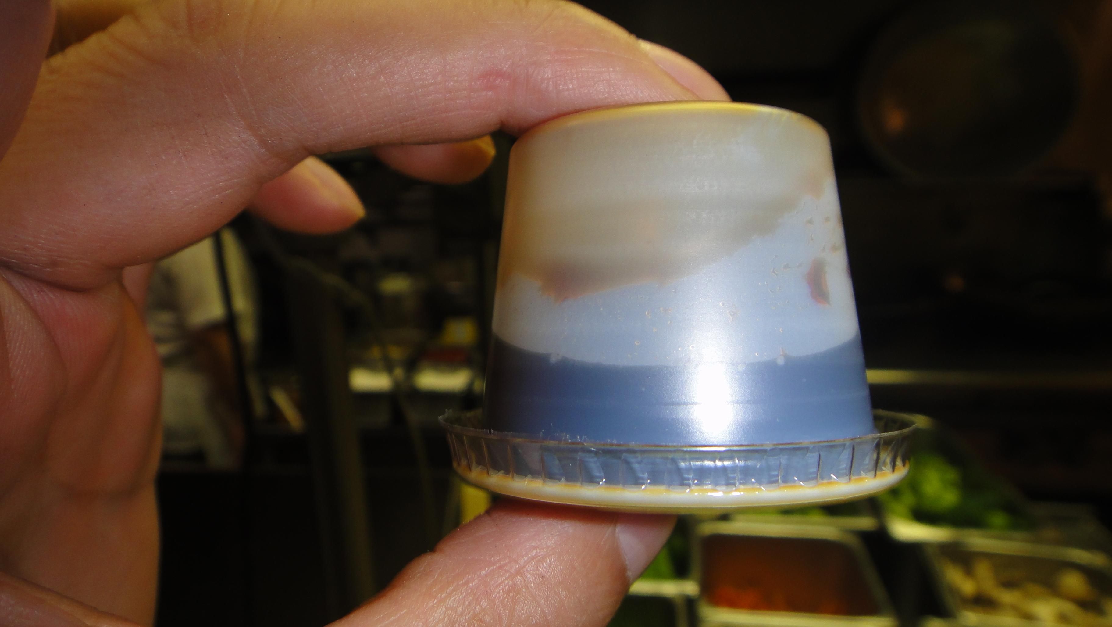

成本啊!国内的没加硅胶密封条当然会漏
边沿没有密封条  发表于 2012-11-4 20:12
发表于 2012-11-4 20:02:04 | 显示全部楼层
这种薄壳制件,除了设计要有经验外,对模具的制造、组装精度要求好高
那就是说有些难度咯  发表于 2012-11-4 20:11
发表于 2012-11-4 20:22:25 | 显示全部楼层
肯德基的可乐会漏么?
会漏,洒过好几次。主要是从十字口那漏  发表于 2012-11-5 08:26
发表于 2012-11-4 20:52:36 | 显示全部楼层
每天买的早餐豆奶,都会漏,期待这设计产品走进我们的生活
发表于 2012-11-4 21:50:07 | 显示全部楼层

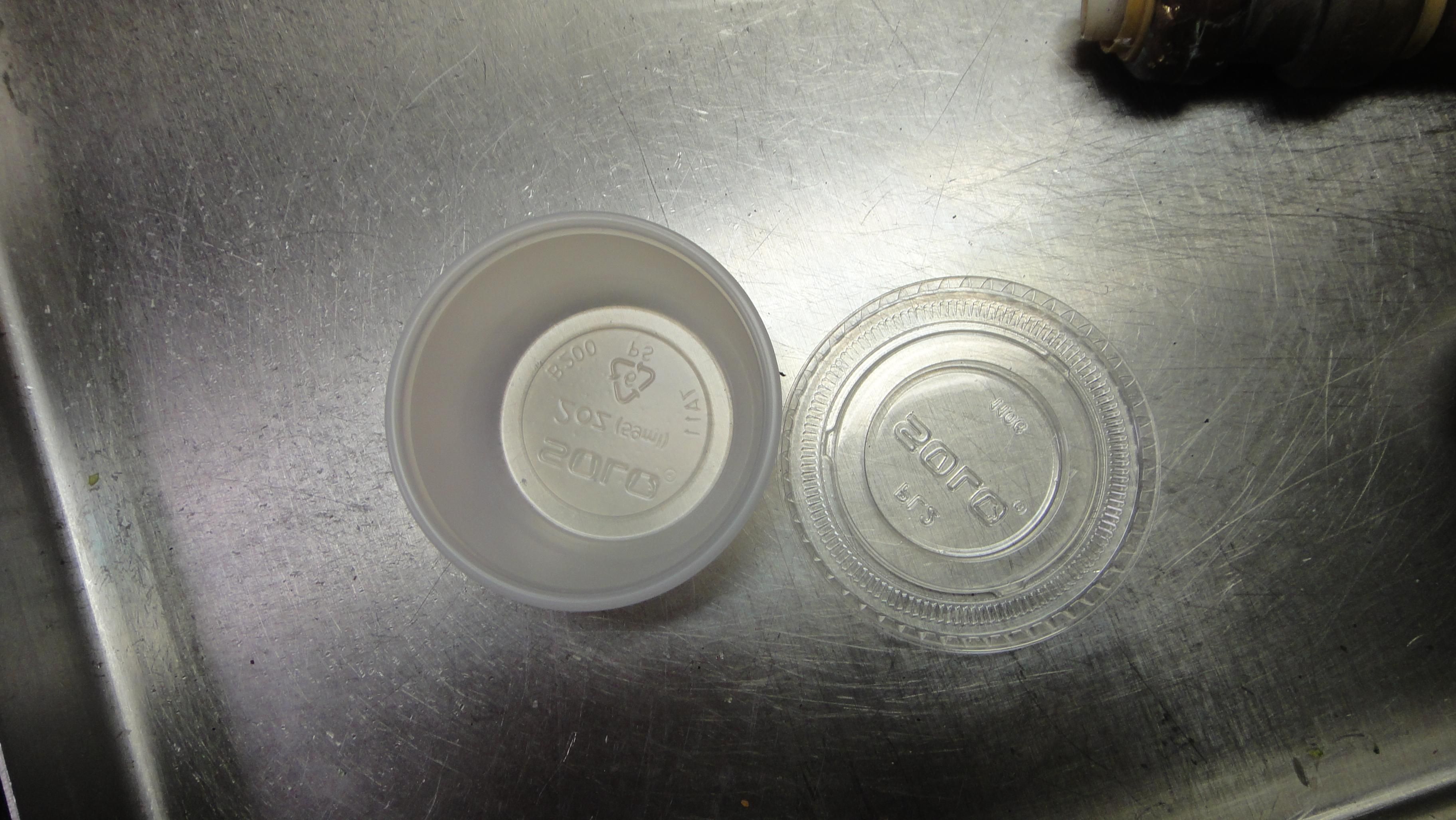

杯材料是PS的,不好吹塑加工,只能用高速机薄壁注射,这就需要进口塑机来加工,但产品价格超低,何时能收回投入啊!况且这模具精度很高,又是食品级,很难做的
大侠是做这行的?照阁下意思是性价比不高咯  发表于 2012-11-4 22:02
发表于 2012-11-4 21:51:22 | 显示全部楼层
盖子是吸塑加工出来的,这个就比较容易
发表于 2012-11-4 22:05:39 | 显示全部楼层
还性价比呢!根本没法做的,电费都不够,怎么做啊
发表于 2012-11-4 22:07:25 | 显示全部楼层
以前见过做过航空杯,比较难做的!但我会做模具,你要上这项目的话,模具我帮你搞定
