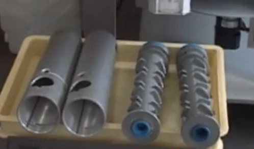

 楼主| 发表于 2012-11-3 10:17:59 | 显示全部楼层
整个机器的核心部件应该就是这里

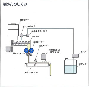

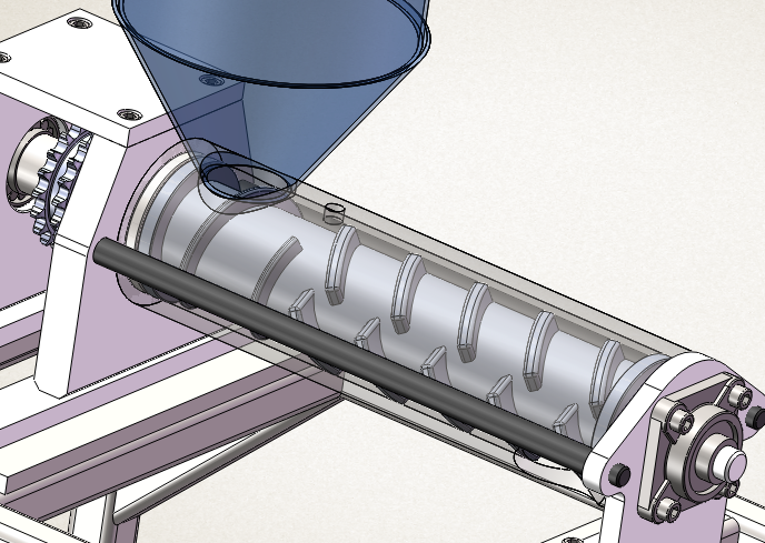

发表于 2012-11-3 13:13:49 | 显示全部楼层
个人认为此机的关键技术有两点。
1.合面用的螺杆那一块。
2.PLC控制。
这两块都做好啦,事情也就简单啦。相比较而言PLC控制部分还经较简单。你要设计出这么短时间就能合好面的螺杆,而且要很均匀,不是短时间能搞出来的。
 楼主| 发表于 2012-11-3 13:37:09 | 显示全部楼层
hds19810306 发表于 2012-11-3 13:13
个人认为此机的关键技术有两点。
1.合面用的螺杆那一块。
2.PLC控制。
问题的关键就是就是螺杆上的螺陵的分布和转速面粉水之间的合理的进给。看是简单其实还是比较复杂的。。。。
