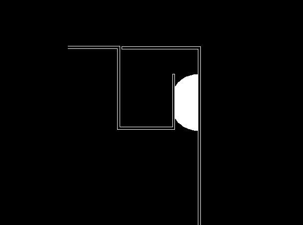

楼主: 杨云123
电控箱体防水密封方法

发表于 2017-3-24 15:46:41 | 显示全部楼层
我做过得,露天的柜子,这样使用了4年了,没进过水
水会顺着U型槽流走  发表于 2017-3-24 15:50
您问一下做电柜钣金的,他们有成熟方案,包你满意  发表于 2017-3-24 15:47
发表于 2017-3-24 18:48:28 来自手机 | 显示全部楼层
可以再搞一圈,迷宫

密封胶条就可以,然后留出压紧量,压好后关死。
