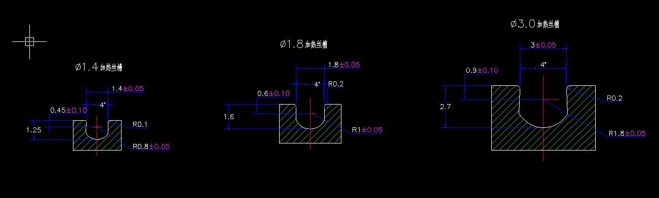

如图,客户想做一把成型刀,包括开口R0.2的倒角,有没有好的方法来保证啊?

慢走丝.
发表于 2012-10-22 16:59:59 | 显示全部楼层
非标刀,钻孔,加内圆弧倒刀,楼主做刀具的,还要问别人?呵呵
9 v( }7 ~0 e2 _/ [& o6 H见过这种钻头,类似中心钻,主要是刀的形状最后要磨出来。

只有一个视图,不知道槽的长度啊;如果槽的长度很短,那就比较简单了,设计非标成型刀即可。
发表于 2012-10-22 23:17:51 | 显示全部楼层
直径不大,请楼主说明被加工的材料,加工的设备,
; j" C! [; a/ C精度要求一般,应该粗精两刀能搞掂,就做成产品加工4 a4 C% p; m  Y* e* s0 o, F
成形刀就可以了,
 楼主| 发表于 2012-10-23 11:12:50 | 显示全部楼层
孤酒 发表于 2012-10-22 16:59 0 I2 H* I: r# w: X* X# H8 t  O- D
非标刀,钻孔,加内圆弧倒刀,楼主做刀具的,还要问别人?呵呵& i! o0 c7 i% r; w! h
见过这种钻头,类似中心钻,主要是刀的形状 ...
5 [' O4 Y. ?  o& _家里的数控设备不能做,毕竟头部太小了,尺寸很难把握的。
发表于 2012-10-23 16:38:20 | 显示全部楼层
尺寸很小,做非标也是整体铣刀再磨出来?刀具的强度也很差,不划算啊。! {- f" _, m* |( C# z  a: D: z& K3 Z
槽还是下大上小,那一定是通槽咯??
0 d1 C( C# D9 ~$ |/ a# y8 i还是考虑线切割之类的方式吧,个人感觉用切削加工的方法不太合适。
