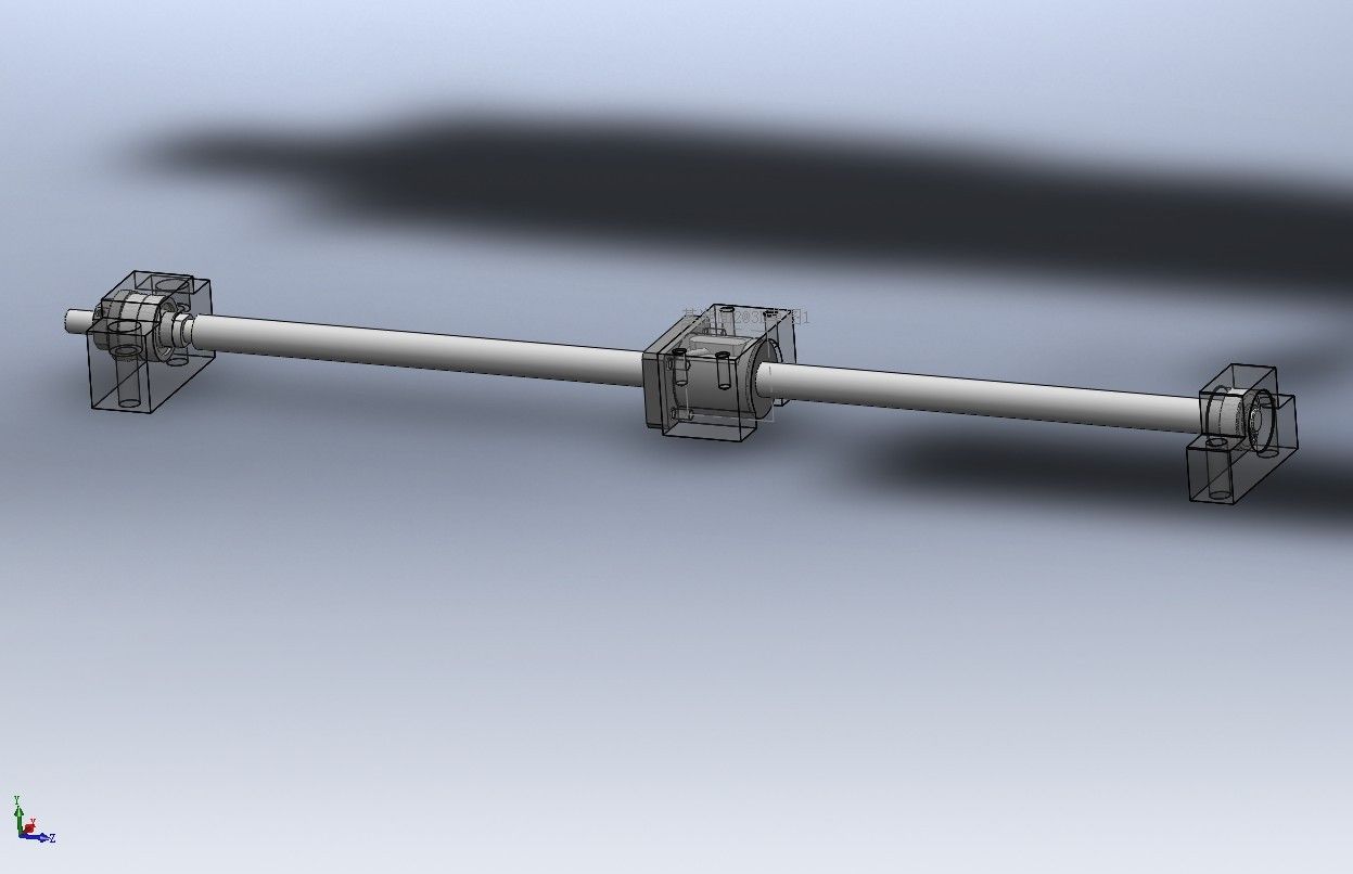

在丝杆选型,第一次用,请教
 火... [复制链接]
发表于 2012-10-11 22:34:33 | 显示全部楼层
左端的部分可以安装滚动轴承,同心度要求高点,也可以不安装
右端是需要安装滚动轴承,再用锁紧螺母拧紧固定,最后一段连联轴器就可以了
发表于 2012-10-11 22:37:13 | 显示全部楼层
这个需要和直线导轨配套使用
发表于 2012-10-12 00:45:58 | 显示全部楼层
wjh520 发表于 2012-10-11 22:28
我也来学习受教了~~~~
1,左端直径为8的地方一般是装深沟球轴承,起支承定向的作用。
2,右边直径为12的地方一般是装一对呈八字状角接触轴承,螺纹的地方是装锁紧螺母将轴承压紧,起到精确定位的作用。这种结构既能让丝杆作高速转动时也能承受较大的轴向力,同时消除轴承间隙提高丝杆的定位精度。
3,最右边直径为10的地方一般是装联轴器与电机相连,或装同步带轮与电机相连。

发表于 2012-10-12 07:47:21 | 显示全部楼层
左端那个直径12是什么意思,不像是轴肩呀

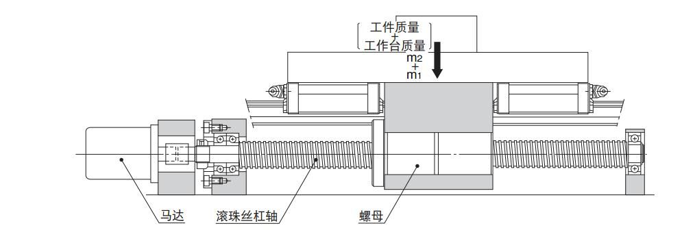

发表于 2012-10-12 08:50:10 | 显示全部楼层
顶烈日当空大侠,讲的很详细,我就不赘述了!奉上参考图一枚!

发表于 2012-10-12 09:50:15 | 显示全部楼层
我最近也刚巧首次选用丝杠和导轨 从小日本那抠来些模型自己研究研究
13楼的文字讲解和15楼的配图真是恰到好处 感谢2位大侠{:soso_e113:}
发表于 2012-10-12 10:16:34 | 显示全部楼层
你这个丝杠是用在电缸上,不是机床上的,基本无错。右边装电机或齿轮等。
发表于 2012-10-12 10:24:24 | 显示全部楼层
短端与丝杆固定座连接,长端与联轴器连接
发表于 2012-10-12 10:41:50 | 显示全部楼层
联轴器和伺服电机的
