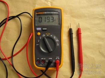

FLUKE  15B (最便宜的) 带电容档位
