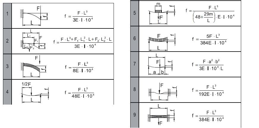

 楼主| 发表于 2012-10-8 16:35:42 | 显示全部楼层
各位高人,我没有材料力学方面的基础,正在努力学习中,还请各位赐教。

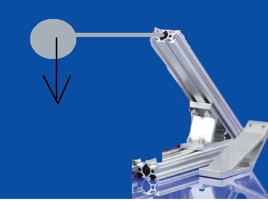

下面是我弄到的铝型材选型手册里的公式表。而我的铝型材应用是彩色图那样的,型材承受的是轴向扭力。感觉这些公式里好像没有合适的。

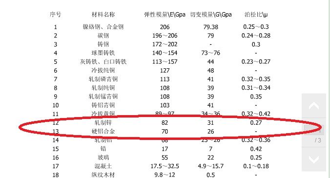

 楼主| 发表于 2012-10-8 16:48:58 | 显示全部楼层
模量.jpg 终于找到了铝的切变模量!在此贴出,感谢所有回帖的人,并希望将来对别人也有帮助!
 楼主| 发表于 2012-10-9 18:02:21 | 显示全部楼层
请看我这样计算的结果对不对:
公式:TL180/GIpπ
T为扭矩,45KgM,即45*9.8*1e3 Nmm
L 为长度,3M,即3*1e3mm
G为切变模量,对铝合金是 26*1e3 N / mm2
Ip 为惯性矩(应该就是“极惯性矩”),对4040铝材是 8.7 cm4, 即 8.7 * 1e4 mm4
π=3.14
计算得到变形角度是: 33.53 度!!!!!
结论:如果把45kgm的扭矩施加在 3M 长的型材的一端,它将变成麻花!
对吗?
另外手册中还提到该型材的弯矩 Wx = 5.2 cm3,可以用来计算吗?
