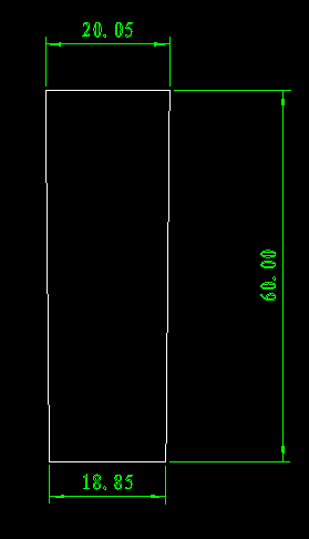

发表于 2012-9-28 11:49:05 | 显示全部楼层 |阅读模式
我画了个 简易的图, 标注了基本尺寸, 请问这类孔 该怎么加工好, 用几把刀具,各是什么样的?
4 l$ ~- Y! n, y5 C' m5 y大家有类似的加工经验吗?: ~6 a2 l! t1 M  D; K& i3 |& j
用一把带 正锥度的钻头不行吧, 钻的越深,阻力越大,整条韧带都接触工件了$ S% a4 P' E) K/ ~9 M- u- e
希望大家都说说 看法

先打底孔,再锪孔吧
发表于 2012-9-28 12:04:41 | 显示全部楼层
先钻直孔,然后用锥度铰刀铰孔...其实最好的方法是数控车直接车...

不是锪孔,是绞孔啦,数控车镗也简单
请问 用铰刀 分几次加工? 先钻通孔。直接上锥度铰刀吗?锥度铰刀 用不用分2次铰孔,第一把刀 加断削槽的, 要不会不会 阻力很大啊,然后 精铰刀 在加工?  发表于 2012-9-29 11:59

对了  ,忘记说一点了是用回转类 刀具加工, 不用数控车的!

看公差要求如何,加工中心上可以装U轴,类似与车削,精度非常髙,关于具体原理,可以上网查下,一般要求的话,两把刀搞定,一直钻一锥扩,要求高点再加一锥铰!,
