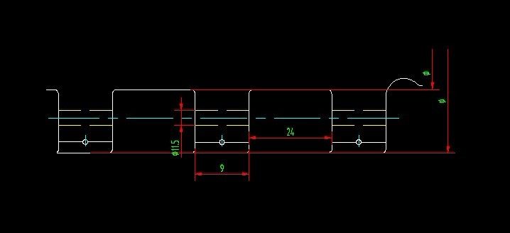

钻孔.jpg 画了个示意图,要求钻通孔,有精度要求。左右方向有空间限制,只能在24空档钻。24尺寸不是精确尺寸,也可以是40。现在用的自制的折向钻,但是不是很好用,容易钻歪。有没有好的解决办法啊?

排钻。尺寸定位好办,比如孔的定位为12345678.。。。,第一步先钻1357,排钻移动工位,钻2468.。
发表于 2012-9-21 09:25:48 | 显示全部楼层
钻11.5的地方?24的宽度用角度头能钻通这个孔?你角度头要多薄啊,太强悍。如果总长二三百长用深孔钻从一头钻进串起来就行,空的地方要加钻套。

深孔钻行不通的,轴向方向有限制,直接挡住了

买个好点的角度头吧,不过你这个空间有点小,24的孔,钻9.5深的孔,孔径还是11.5,这个真有难度,要是能宽点40以上还好说点

轴颈大概800多,长度两三米,这样的11.5的孔分布在中间段,左右空间不宽裕,排钻不行吧
angle-head.pdf (1.57 MB, 下载次数: 16)
这里面的内孔角度头你看能能用吗,不过你这个24空间真的太小

关键是轴向进给的时候,电机离得有段距离,基本是悬臂的形式,所以经常会钻歪了,现在工人一般会拿个撬棍塞到空隙,自己给别着,这样才能好点

给你发几个我们舒能的角度头图,空间小的话用内孔用的角度头。
不过看下具体的实物,或许有更好的办法。
