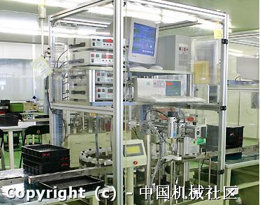

发表于 2007-1-12 10:52:08 | 显示全部楼层
Re: 电磁开关测试台原理---[请教]
这是我们做过的电磁继电器 电气参数自动检测机.  i1 \  [' A( r8 w
& B; @; o5 v9 {" y' A# e
检测的电气参数包括线圈电阻、接触电阻、绝缘电阻、介质耐压、吸合释放电压、动作释放时间等。' P# W( Z+ f) f9 S2 `3 u5 ^3 e- z. q( G
* z/ n7 F. V; ]6 R推杆行程、拉力等机械参数的检测用步进系统+测力计检测。6 D, C3 R$ ~6 @# ?: [
* i9 `7 u' h' _& x" |' P
5 w1 B9 ?' n( `4 I& h
 楼主| 发表于 2007-1-12 12:12:58 | 显示全部楼层
你们做的测试台很先进啊,我们基本上只检测电器参数,机械参数都是固定一个值的,你这台检测设备价格要多少?
