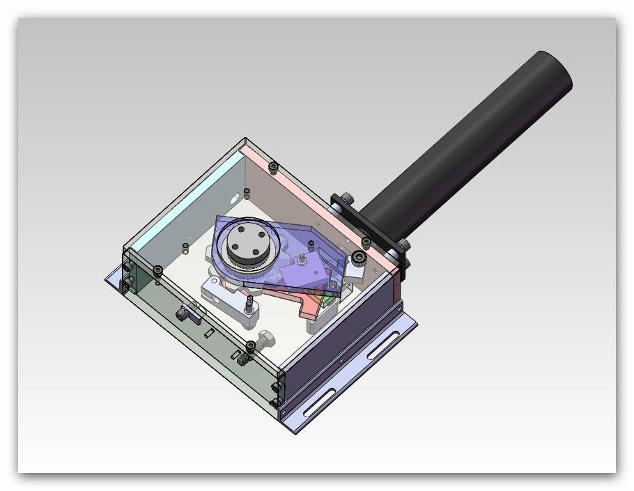

这玩意如何靠气缸给的动力实现分度,内部结构如何?
发表于 2012-9-19 10:14:16 | 显示全部楼层
你参考这个图吧

 楼主| 发表于 2012-9-19 11:12:45 | 显示全部楼层
joryssl3210 发表于 2012-9-19 10:14 ( r9 Y& z5 U& P9 ^
你参考这个图吧
* n" ~9 z# }5 B谢谢你的图  直观~谢谢{:soso__8961432591078930798_3:}

齿轮齿条与棘轮的配合。
9 f3 F6 R- x0 k3 Q+ a% z. E# [你参考这个图吧
& a+ N$ D9 P9 X* O4 K9 ^1 I
joryssl3210 大大.看不大清楚.麻煩能放大點嗎?謝謝& C& x$ }4 m) n( b& i; Q4 G

有一种方式:
$ v5 X$ l. D& r& J& r6 Q( k棘轮棘爪,棘爪跟气缸连在一起,气缸伸出棘爪推动棘轮转动气缸返回棘爪跟随返回
