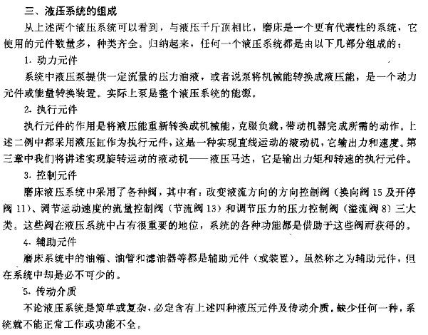

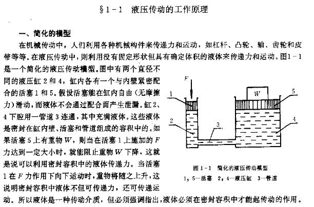

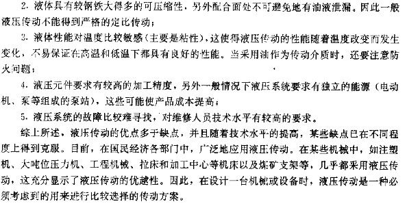

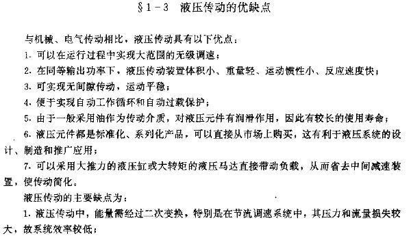

# F0 j5 M; q+ p# b# W  s  p气动驱动,液压驱动,电器驱动,电机驱动的详细资料和各自的优缺点!!!!新人求高手帮忙啊、、、
发表于 2012-9-8 23:39:03 | 显示全部楼层
) z/ ~, I3 {/ b; _5 m- u) P$ C" P# v 3.jpg 3 E( }) \2 q8 V' J3 B& v3 C
4.jpg . x8 P* m# U% S0 u0 l/ L/ }1 [
