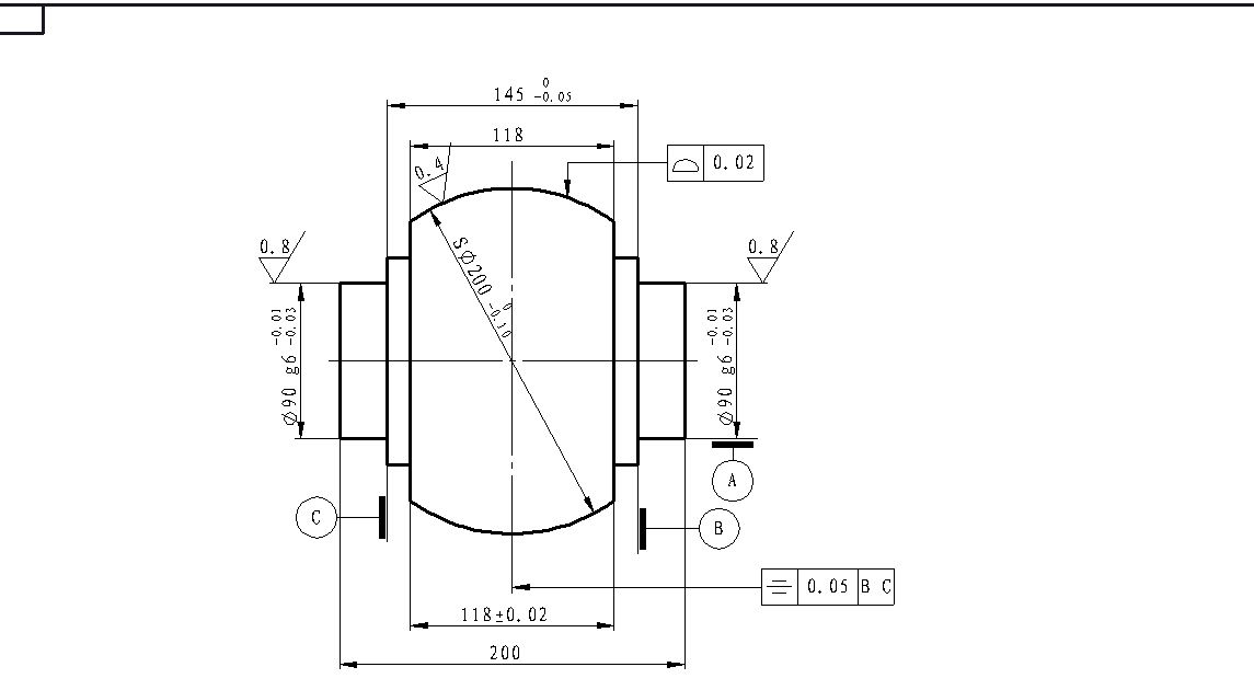

一个产品,请见图,现在这个零件最后一个工序是球面磨削,在一台专机上进行成型球面磨削。
在磨削中,需要进行在线检测两个公差,分别为对称度和曲面轮廓度,在磨削的过程中如果发现有偏差,我们可以通过调整砂轮的修整器对砂轮球面进行球面修整来保证这两个公差。
不知道大家有什么好的办法,对于你们的帮助,本人表示真诚的感谢。

做一个 类似塞规 的简易工具。比较适合测量对称度,
对0.02的曲面轮廓度 不适合,需另想办法。

得先分析这误差是什么导致的,这样才能考虑如何解决。
比如,是滚轮来成型修砂轮,那轮廓度由滚轮保证。
倘若滚轮和砂轮在轴向上是固定的,那对称度误差主要是由中心孔偏移导致的,可以采用轴向定位测头来消除这个误差。

在磨床安装磨加工主动测量装置。
主动测量仪是检尺寸的,不能检轮廓度这些东西。  发表于 2012-9-3 20:42

能否说说,主动检测装置怎么去检测,需要通过那个途径去检测,谢谢!
主动测量主要是用在批量生产磨床上,由个头及电器部分组成,保证批量产品的一致性。  发表于 2012-9-3 17:59

可以用CCD的方式,卧式的,退出来后还在装夹位上就可以检测,不过还是有点贵的,如果不是大批量生产,而且有一定的利润空间,就不适宜增加
