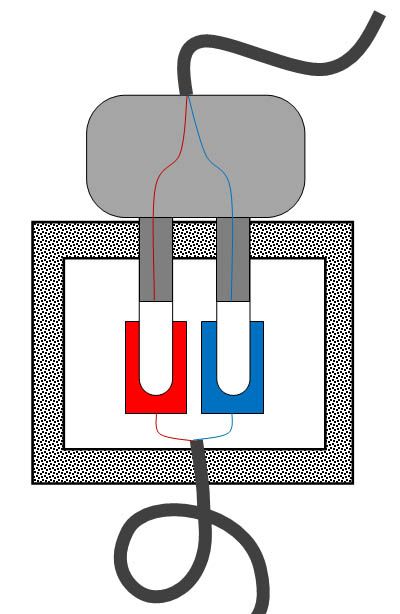

' j3 K: g8 b" p/ E5 s7 C' K俺的理解:插头插入绝缘体内,脱离了水源后的一的段行程(30%-40%)才真正接触到插座的接件。$ }3 j# k9 z0 k4 _  d. S
如同注射吹针,针头在侧面开口,以胶套封住。只有射入肉体一定深度,才推开胶套,注射针筒开始注射。; [; O- d7 z1 W, L
: m; I6 E+ Q# W3 {6 N$ W1 {! f8 \
窃以为不算高深的技术,也不是首创。还是佩服他的勇气,毕竟人生能有几回搏。3 y$ F! f1 Z6 _6 Y; J1 `3 V
关键在于防水的弹性体,这是他不愿说的绝密。可以联想到的材料是最近比较火的太岁{:soso_e104:}8 n0 L8 t. k, Q1 q% S% K: h; a, D8 c
$ t/ C5 A$ e1 z) J1 h. j
3 g% \4 p. k  N' T这种设计,需要插头的根部是绝缘的,这样可以:- u+ O, [1 [4 U; T# ~
3 H7 O  T( z/ Y) u! n( c/ v: [
4 I7 o$ U  N1 u$ i0 J5 _这样不行:% X! C; ]7 y$ N
