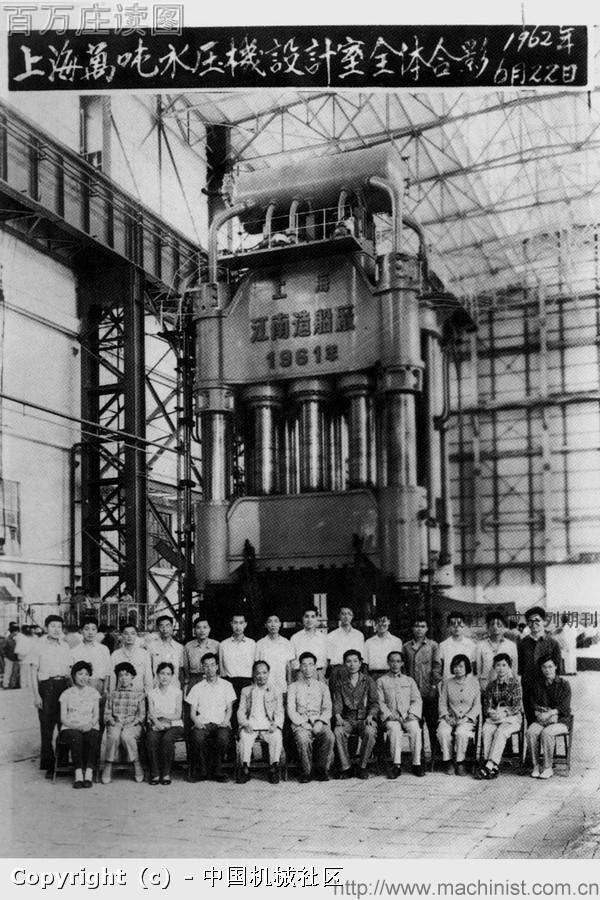

 楼主| 发表于 2007-1-2 08:21:12 | 显示全部楼层
Re: 尘封的记忆·参观万吨水压机
这是网上搜来的照片

江南造船厂的是锻船轴的,是沈鸿组织的。* q% a, L$ p# A$ r
) i) o& B; A% ~; D1 Y% C0 r% m自由锻好象也就12000-18000,再大也没用,. A0 y3 n/ R; |: Q% Z
/ k6 p: }1 n7 Z# B7 {+ J5 _% C+ `
听说美国老有更大的,是锻军工产品的,问美国佬他们也没说清楚,大约和装甲车辆有关。

印象中江南造船厂那台是12000吨水压机,沈鸿设计,最早让沈重制造,后来让一重制造的,立柱是采用铸焊方法制成的,确实是采用的电渣焊
