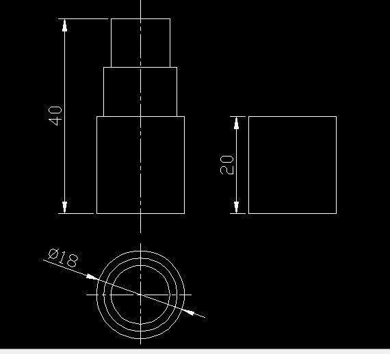

设计要求:1、伸出尽量长,收缩后尽量短
                 2、伸缩时,动作要缓缓的,
                 3、大概的形状及尺寸如图(伸缩部分有点像折叠伞的伞骨)左边是伸出状态,右边是收缩状态。所标尺寸只参照。
这种结构怎么样设计,且采用哪种动力来驱动伸缩?
本人想过
     1.采用弹簧结构(优点是结构简单,成本低。但行程不够长,且伸出不能缓缓的,还得要外力收回去)
     2.采用液压缸装置(对液压缸不太了解,不知道有没有D10左右大小的多级液压缸)
     3.采用丝杆电机(了解下来好像行程不够,不知道怎么才能加长他的行程)
不知道还有没有其它方法。或是以上几种哪种可以改进以达到要求,怎么改?

需要知道你做什么用的?有没有载荷?载荷大不大?这种东西貌似用第三种方案就可以的,行程不会不够。
发表于 2012-8-22 09:08:11 | 显示全部楼层
丝杆电机丝杆端部加一个小齿轮,齿轮两侧各有一根齿条。

多级缸最好
没有的话  用折叠形的气囊,充气升起,抽真空落下

小的可考虑螺旋
大的可参考吊车。

不是有多级气缸嘛

不知道你的伸缩轴具体是什么结构,其实完全可以用气缸来实现,调节节流阀控制气压做来回速度设定。

要想缓缓的话就得靠电机实现了
