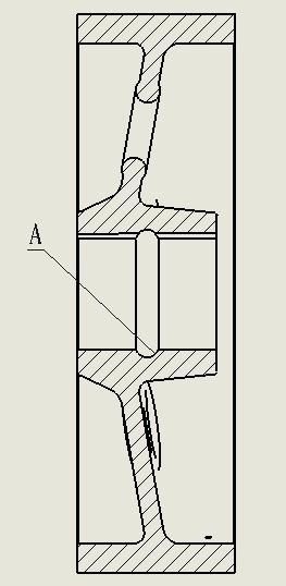

为什么飞轮孔中间有条弧槽?
 火.. [复制链接]
发表于 2012-8-20 10:20:05 | 显示全部楼层 |阅读模式
在其它地方看到的,回答五花八门
发表于 2012-8-20 10:34:35 | 显示全部楼层
木有相关尺寸就争议多。
俺推测这是老款式冲压机的飞轮,要加轴套或轴瓦的,这槽就和装轴套或轴瓦以及润滑有直接干系。
木有相关尺寸就争议多。好像有个键槽也是不确定的表示吧!  发表于 2012-8-20 10:49
好像有个键槽呢  发表于 2012-8-20 10:47
发表于 2012-8-20 10:43:53 | 显示全部楼层
楼上的意见和我一样,就是油槽沟。
发表于 2012-8-20 10:46:37 | 显示全部楼层
不同意楼上观点   飞轮要和轴连的   加了轴承 飞轮还有用吗?  而且有明显的键槽啊
飞轮旋转也是在轴或毂加轴承吧 也不会在轴孔这里加轴承,加了轴承怎么用键?  发表于 2012-8-20 12:20
机械式的键式离合器需要槽的配合,但是“离态“时飞轮要旋转吧!飞轮旋转时可以只靠铸铁和轴摩擦吗?  发表于 2012-8-20 10:54
发表于 2012-8-20 10:56:44 | 显示全部楼层
能确定是飞轮吗。
如果不能确定,也可能是皮带轮,看外圈尺寸不大,不能产生大的惯性矩。  发表于 2012-8-20 12:50
只有这么多信息,咱也没办法  发表于 2012-8-20 10:59
发表于 2012-8-20 11:32:03 | 显示全部楼层
会不会是释放离心力的?  减少离心力对右边一端的影响  或者纯粹是铸造工艺需要?
发表于 2012-8-20 22:47:33 | 显示全部楼层
看看!!
发表于 2012-8-20 23:02:08 | 显示全部楼层
是啊,有个键槽,又有个楼主说的油槽,看来中间不是直接装轴,可能飞轮和轴中间还有个轴套之类的,不具体的东西,猜的范围还是蛮大的
发表于 2012-8-21 08:02:54 | 显示全部楼层
油槽,鉴定完毕.
发表于 2012-8-21 16:44:12 | 显示全部楼层
油槽,包括上面的也是油槽,键槽有这么小么
