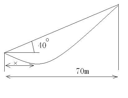

发表于 2012-8-5 17:05:26 | 显示全部楼层 |阅读模式
我设计一条索道,  两个立柱相距70米,  角度大概40度,  钢丝绳的自然下垂点怎么计算?
请给位指教,  谢谢 。

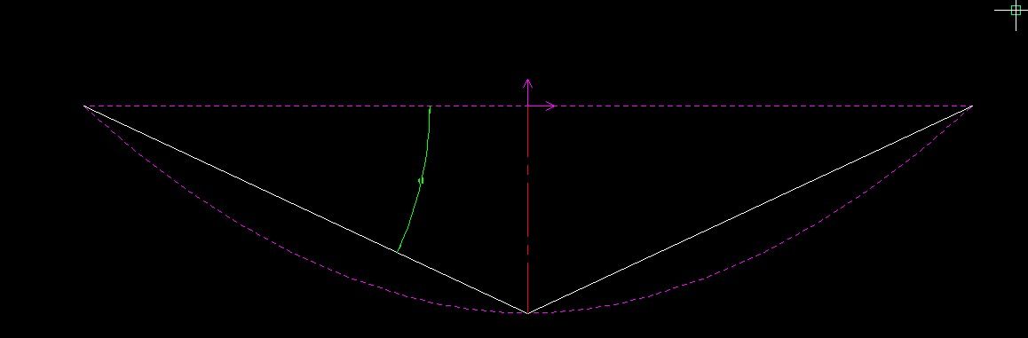

发表于 2012-8-5 19:40:41 | 显示全部楼层
发表于 2012-8-5 20:50:53 | 显示全部楼层
估计是这个意思。
如果计算,还需要钢丝绳的直径,线束,等等。感觉不好算。
这个角度β是钢丝绳支座连线坡度。还缺钢丝单位自重。。。  发表于 2012-8-6 10:36
发表于 2012-8-5 21:11:23 | 显示全部楼层
好久没有回想这些东西了,我记得有一个曲线方程好像是就叫悬垂链方程,好像是有自然数的那么一个方程。你在网上搜一下,有可能搜得到。另一个近似的计算公式是怎样的,希望我还能找得到那本笔记。如果能找到,我再给你发上来。
发表于 2012-8-6 10:09:52 | 显示全部楼层
<钢丝绳类索结构模型的动力学仿真研究》  ——起重运输机械2009年2上有
悬链线的方程在《机械设计手册》机械版的2-123上有,但估计不是你能用的,因为图中是对中心对称的。
