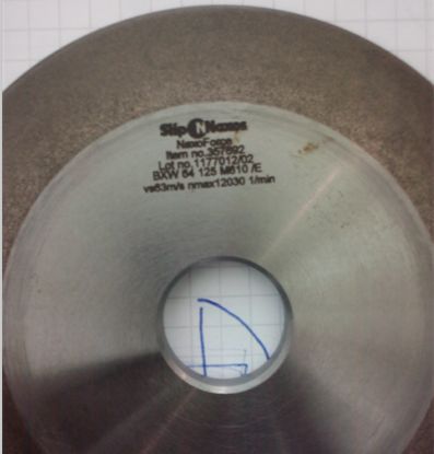

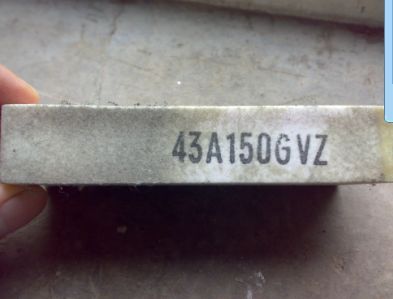

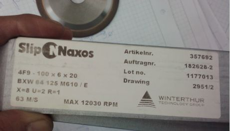

这块油石 侧面有一些字母,不知道具体的参数是什么,请问有知道的吗?大概多少钱一片,这块油石是和CBN砂轮放在一个盒子里的,估计是配套的,, c" K( {% D! x6 m6 Z
是用来修旁边的那片CBN精磨砂轮,修锐,让砂轮更‘锋利’, 还能清除砂轮表面磨粒间容屑空间堵塞的‘切屑’,最重要的一点是修锐不会使 砂轮的型变化,这点对精磨的砂轮太重要了!顺便问一句,旁边的那片CBN砂轮是什么牌子的,具说单片过万,D100,R1的。对了,使用的时候沾一点切磨削油,就直接蹭砂轮的各个使用面,有点‘糊’的地方一下子就去除了,特好用!4 F# Z; m" b% B! E

这只是一般白刚玉砂条而已,特点就是结合度很低,很软。
# x4 G% O, F- W5 V0 U作用只是去除CBN颗粒边上的结合剂,使CNB颗粒能凸出,于磨削时是CNB颗粒接触被研磨的材料表面,且增加容屑空隙。5 p" }* y0 n7 K/ R! q$ L
: O7 ~% i1 g$ H# s. A! c: Z: c% v6 h) d, i8 B0 p% K
9 ?9 @* e  e0 [$ F6 b" A
5 \% u4 L& N$ [: k; P
了解其机理后就可以找到合适的替代品。

砂条的编号都已经明确说明它的磨料、粒度、硬度、组织和结合剂等基本信息。  发表于 2012-8-4 12:55

报告楼主  这是伍尔特公司的产品。
