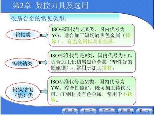

发表于 2012-8-3 23:24:13 | 显示全部楼层
  d5 u& `6 z2 C4 n9 \
3 g/ F) Z+ w  C! |4 V看看吧,希望对你有帮助
