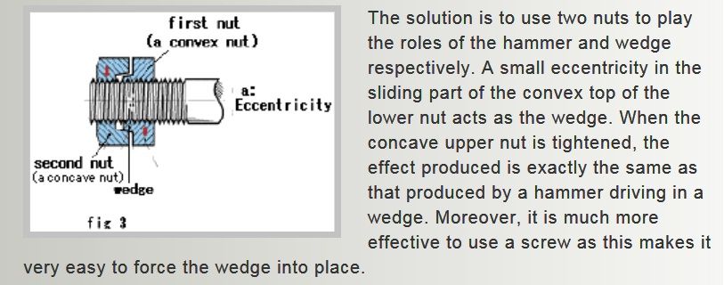

发表于 2012-8-10 16:01:20 | 显示全部楼层
发表于 2012-8-10 16:07:35 | 显示全部楼层
工作原理见附件
