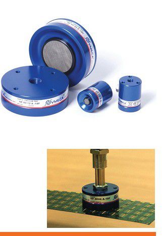

发表于 2014-12-16 16:09:26 | 显示全部楼层
非接触式吸盘的价格是有点贵,12年的时候买过SCHMALZ的一款,大概2K多,可以用来吸纸、玻璃等,无痕,不过耗气量挺大的。

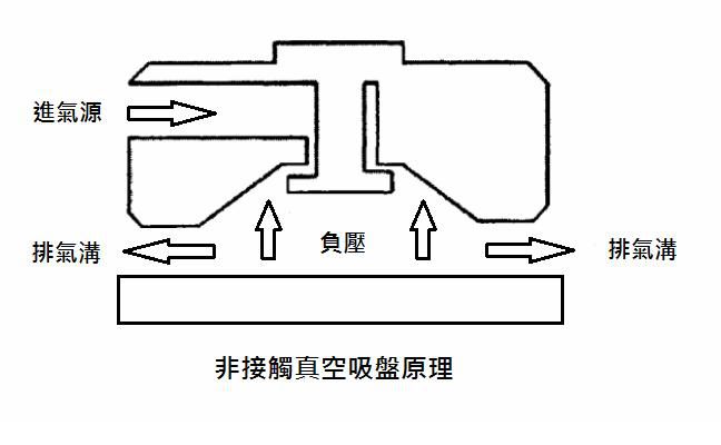

伯努利原理,流速大压强小,流速小压强大

发表于 2017-10-18 20:22:14 | 显示全部楼层
学习了,和气动吸盘原理差不多吧,
