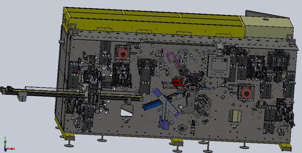

在之前的一个公司做过的非标设备---电池全自动卷绕机,之前参考过很多设备,包括日本CKD、kaido、韩国的koem等国外设备。最终确定的模型就是这样(附件有图)。主要的原理功能有张力控制、纠偏控制、恒线速度控制等。很多地方原理实现的还不是很好,想一起讨论的朋友可以讨论下!

图片太模糊,看不清楚。
发表于 2012-6-22 10:38:58 | 显示全部楼层
能否详细介绍一下原理,参数。

深圳的电池展我也过去看了,卷绕机大体上都是上的来料都已经点焊好极耳和贴好胶布了。图片中的这个事只要分切好后可自动点焊极耳和贴胶布。

能否详细介绍一下原理,参数。
对于手机电池来讲,张力可以控制在0.3kg,纠偏可以控制在+/-0.1mm,理论效率在10ppm。
 楼主| 发表于 2012-6-22 11:30:36 | 显示全部楼层
乘风飞翔 发表于 2012-6-22 08:07
兄弟不错呀。能不能分享一下图纸呀。
图纸太大,没办法上传啊。。。。不好意思。
张力和纠偏是怎么控制的,压力传感器吗,还是。。。
