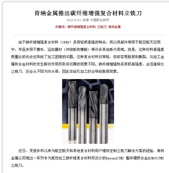

发表于 2012-5-26 15:07:04 | 显示全部楼层 |阅读模式
, n& ]$ n/ ~1 |7 N( b* A有谁用过?介绍下,本公司经常加工碳纤板,' c9 z  q5 ?6 y+ f) y% G
刀具磨损太快。大家都用什么刀加工?曽考虑1 I4 {$ u3 D8 n* f+ n# L
水刀加工,但精度达不到。有代理的qq:810338254

发表于 2012-5-26 17:07:37 | 显示全部楼层
PCD刀加工。钻头买镀层的就可以了。

发表于 2012-6-2 17:05:04 | 显示全部楼层
碳纤最有效的加工刀具是PCD刀具,实在没有可用超细微粒硬质合金刀具,
