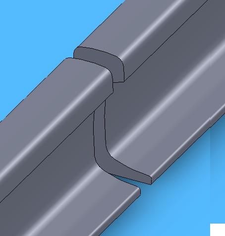

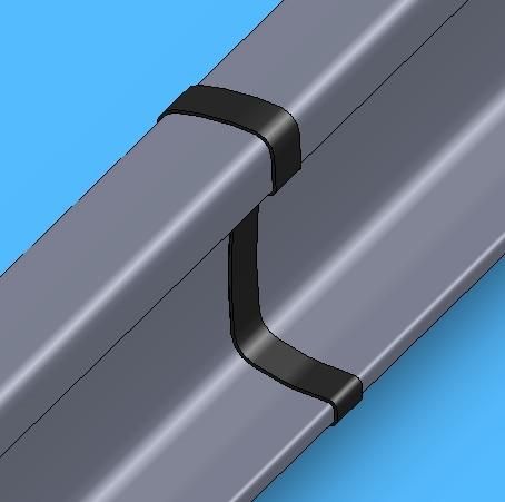

现有一个案子,是两条60号铁轨端部焊接,并将焊渣去掉后,需要进行精铣的专机设计。
1.待铣焊缝尺寸约30*2mm;
2.工作节拍要求11秒,最多不可超过17秒。
3.铣加工:底面必须平,铁轨上顶面和上部两侧面精铣后留0.2mm磨量,下底的上部侧面需要铣进长度35mm的到平。其余部位允许粗铣或者不铣。
社区高手云集,我想征集下大家谁有好的创意。
后续我将把现状(之前的设计者的方案,可惜今天被我否决了),以及我正在考虑的方案发上来与众高手共同讨论。
欢迎大家踊跃提交你们的精巧创意。
下面是相关待加工铁轨图示。
铁轨待铣样图,待铣(黑色)尺寸约30*2mm

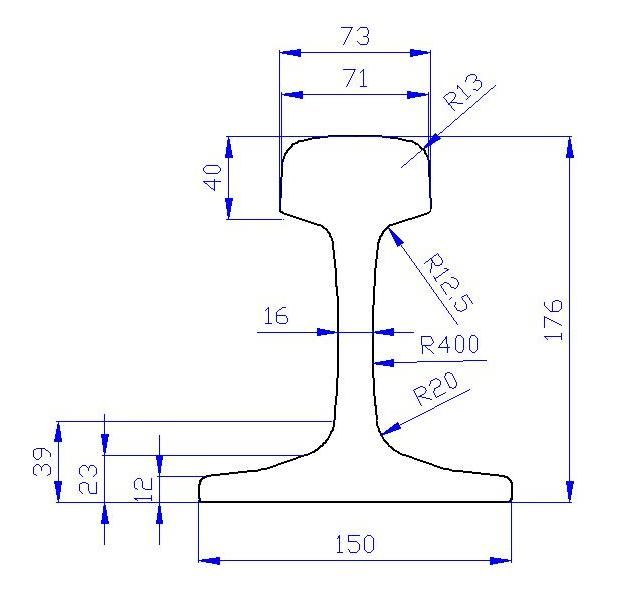

铁轨断面主要尺寸
铁轨断面主要尺寸
 楼主| 发表于 2012-5-9 20:11:52 | 显示全部楼层
先说下我暂时的初步设想:底面以未焊接底面为定位基准,端面铣加工底面平,上顶面和两侧面一起用成型铣刀加工。

 楼主| 发表于 2012-5-10 06:00:11 | 显示全部楼层
谢谢各位社友的参与,请大家设计方案时必须考虑工作节拍的情况,整个截断面的周长大约是750mm。
