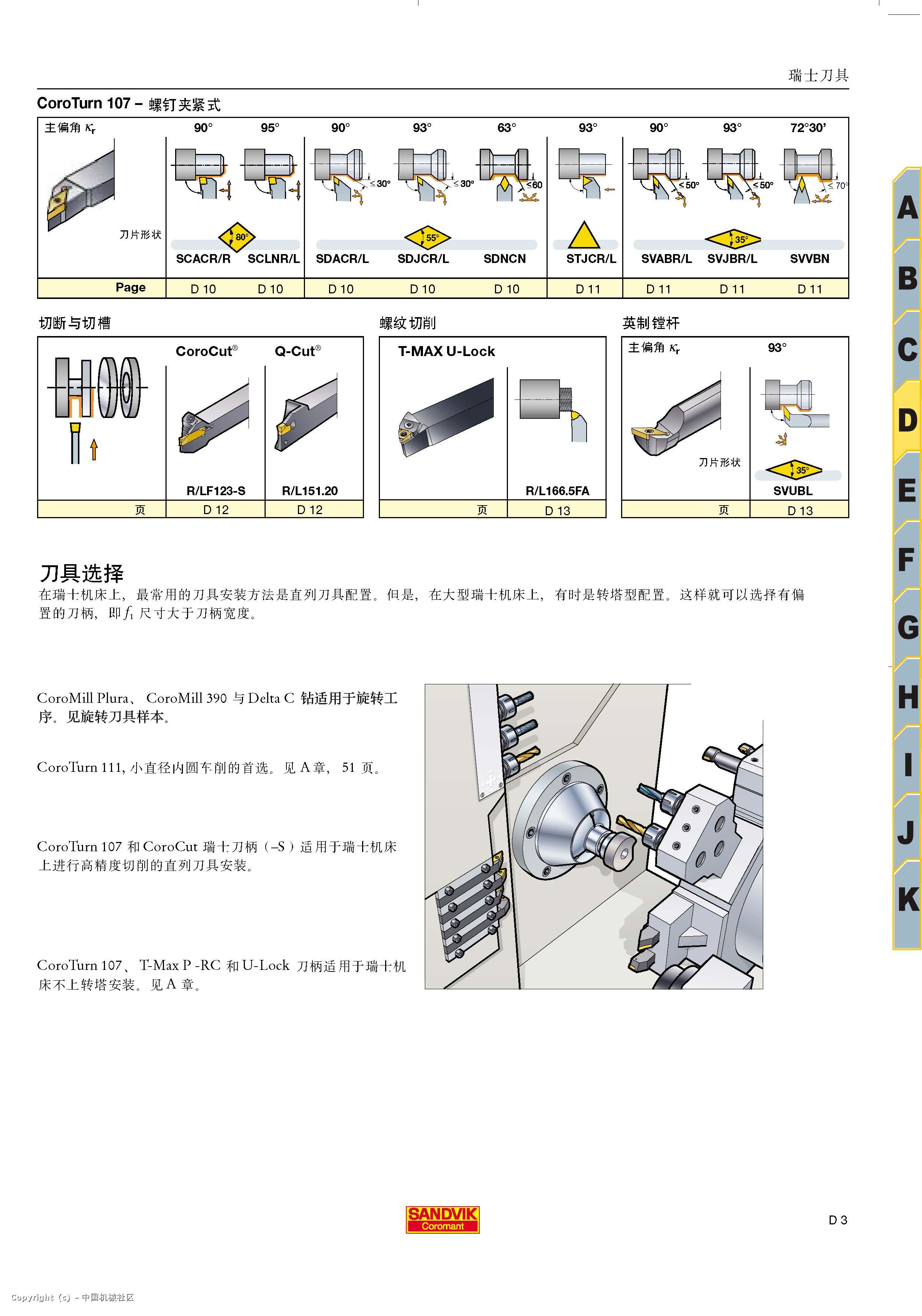

Re: 各位请讲讲"山特维克可乐满"的刀具
车刀呢???$ c+ }8 M1 d# C& R$ ~' P
发表于 2006-12-25 11:52:28 | 显示全部楼层
我看行.
