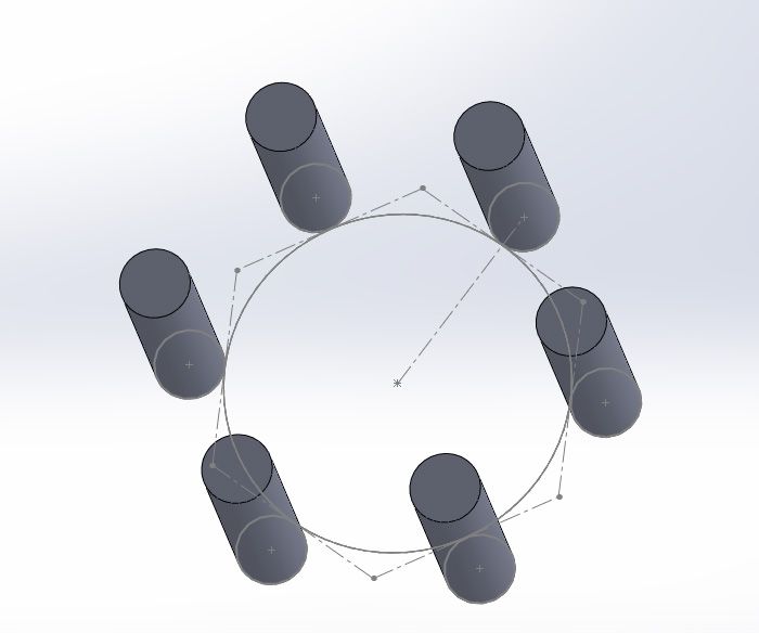

不要直接做六边形的腔,你可以用六个圆柱来代替六个边,是不是这样就不容易卡了?

发表于 2012-5-9 08:37:09 | 显示全部楼层
lxleixiang 发表于 2012-5-7 12:54
可以通过调整振动盘的轨道,是六边形件按照固定的样式在轨道内移动。然后再轨道末端加上一个盖子,在轨道尾 ...
那就看你怎么去做这个腔了。我觉得你用六根圆管竖直做成六边形,可看附件,我认为这样就不怕零件在腔内侧翻了
