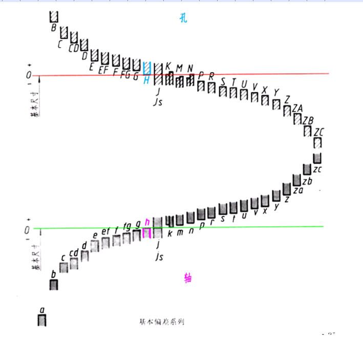

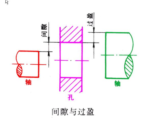

Snap2.jpg 看看基本偏差系列 Snap1.jpg 图就明白了,当过盈配合时,孔的尺寸要小于轴尺寸就是这个情况
