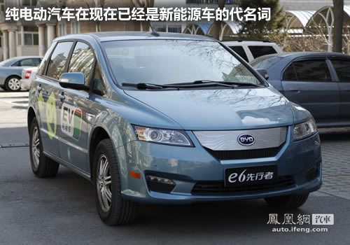

电动汽车欲称雄新能源车,操之过急
在新的燃料以及燃料电池没有能大规模量产之前,电动汽车似乎成为了新能源行列中的主力军,一时间国际各大车展上都成为了电动车的斗秀场,如果哪个厂商还没有推出纯电动汽车(多为概念车)一定会被公众耻笑,而各大车企也在努力将这些摆在概念阶段的电动汽车变为现实,手快的日系企业更是将电动汽车在部分国家开售。
